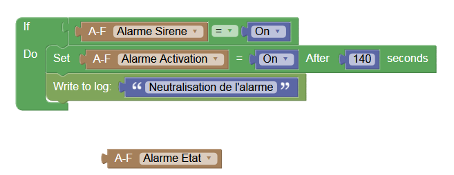

Mon alarme s'active et se désactive par une impulsion de commande.
C'est une vieille alarme, si une détection persiste, l'alarme va sonner 3 min et recommencer sans arrêt... :|
J'ai fait un petit programme en Blocky,qui permet lorsque l'alarme se déclenche de désactiver l'alarme au bout de 140s.
Ça fonctionne, mais il a une grosse faille :)
Si je rentre chez moi et que j'oublie d'enlever l'alarme, celle-ci va sonner et je vais me précipiter pour la couper. Au bout de 140s mon blocky va envoyer une impulsion de désactivation qui sera en fait une réactivation de l'alarme...:mrgreen:
Il faudrait que lorsqu'il y a déclenchement de l'alarme, attende 140 pour envoyer l'impulsion de commande si l'état de l'alarme est toujours ON
Je n’arrive pas à trouver comment attendre 140s avant de tester :(
Comment faire
