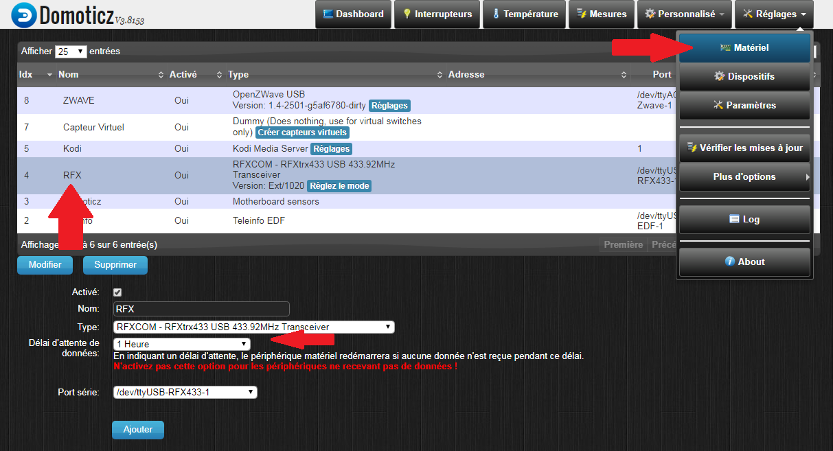

Message par vil1driver » 08 août 2018, 20:03
Salut
damien_s a écrit : Question n°2 : comment serait-il possible d 'automatiser une sortie de cet état sans manip physique de débranchement de la prise USB ?
C'est prévu par domoticz (délai d'attente de données) dans la configuration du matériel.
