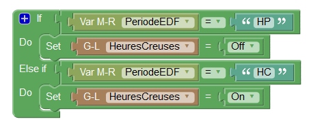

J'ai un abonnement triphasé, c'est pourquoi je récupère les 3 intensitées instantannées (ce qui me permet aussi de m'aider à équilibrer mes phases :D ).
Dans domoticz, j'ai ensuite un petit évenement pour basculer un switch.
J'airai pu basculer directement le switch via le script, mais cela me faisait faire une seconde requete http à Domoticz pour récupérer l'état de mon switch. J'avai choisi d'utiliser les évènements pour diminuer le nombre d'envoi d'URLs.
Il faudrait probablement refaire cela en lua, histoire de tout avoir à un seul endroit, mais je n'ai pas eu le temps de faire un script lua pour cela :)
Voici l'évenement blocky qui permet de basculer mon switch:
Si cela peut t'aider :)
A+,
Ded

Exemple de commande à scripter :
dd if=/dev/ttyUSB0  bs=512 count=1 iflag=fullblock 2>/dev/null | grep PTEC | tail -1 | awk '{ print $2}'
dd if=/dev/ttyUSB0  bs=512 count=1 iflag=fullblock 2>/dev/null | grep PAPP | tail -1 | awk '{ print $2}'
dd if=/dev/ttyUSB0  bs=512 count=1 iflag=fullblock 2>/dev/null | grep DEMAIN | tail -1 | awk '{ print $2}'
Merci à toi, je viens de mettre à jour mon script, car j'utilisais teleinfuse pour cela, mais il ne fonctionne plus.
Du coup mon script fonctionne à nouveau :D
Manu
