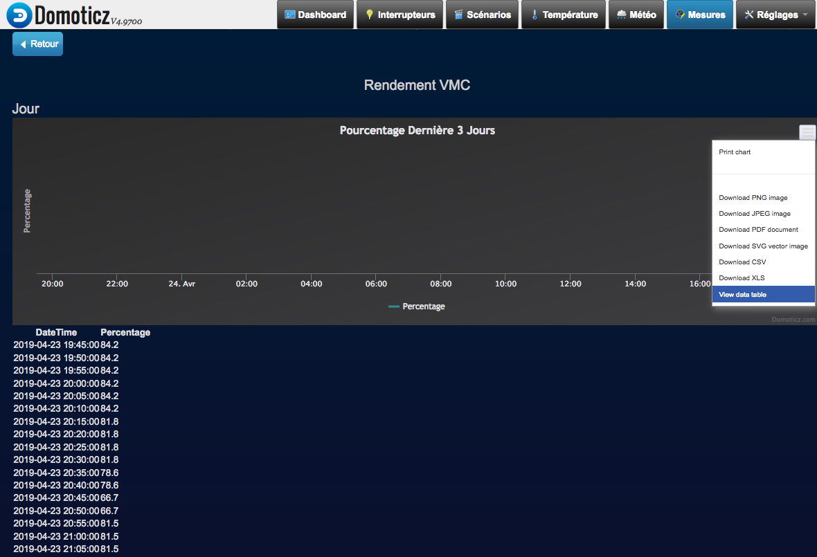

Pour en revenir au script, ça fonctionne plutôt bien, surtout une fois que je me suis souvenu que le rendement 100% est égal à 1 ....
Par contre, dans certains cas (si les 3 T° sont égales), il me sort la valeur "nan" (Not A Number, ce qui doit correspondre à l'erreur d'une division par 0), ce qui a pour effet d'effacer le graphe des logs.... (par contre, les données sont bien présentes dans les options du graphe)
Je pense que la valeur "nan" est comprise comme hors gamme pour un objet general, percentage mais de là à planter l'affichage ... j'ai rafraichi le cache du navigateur, essayer d'un autre ordi, rien.
Si je supprime l'objet "rendement VMC" et que je le recréé, ça fonctionne jusqu'au "nan" suivant...
Je pensais que: ~=nil évitait ce genre de problème mais non, ça semble être un problème entre "nan" et Lua...
Ça vous parle ?

Il doit être possible de résoudre le problème en testant le type de variable
J’essaye de proposer ça dans la soirée
domoticz beta/RaspBerry PI3 stretch
https://pon.fr github
papoo
Messages : 2029
Enregistré le : 10 janv. 2016, 11:29
Localisation : Limoges (87)
Re: Calcul rendement VMC double flux
Message par papoo »
tester le type de la variable rendement afin de ne mettre à jour que si c'est un nombre devrait resoudre ton problème
                if rendement_vmc ~= nil and domoticz.devices(rendement_vmc).percentage ~= rendement and type(rendement) == "number" then
                    domoticz.devices(rendement_vmc).updatePercentage(rendement)
                    logWrite('mise à jour rendement vmc', domoticz.LOG_DEBUG)
