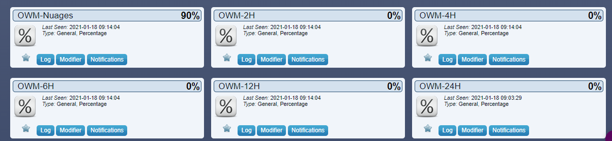

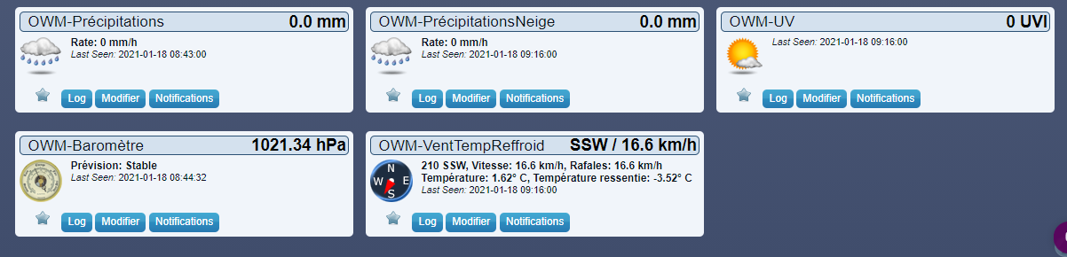

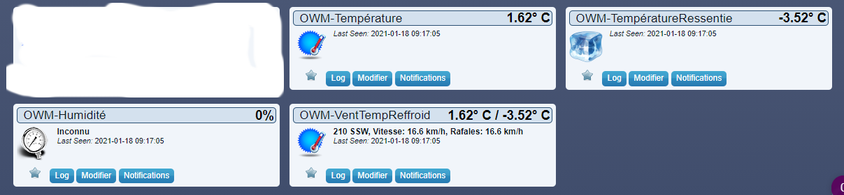

Voici le résultat :
Pas d'erreur dans le script.
Maintenant il faut analyser les résultats...

Pour les capteurs 25,26,27,28 je te conseille d'utiliser plutôt un capteur précipitation. Car ce sont des quantités que l'on récupère et non un pourcentage. ;)

Vianncy a écrit : 18 janv. 2021, 09:27
Je débute en Domoticz donc je suis loin d'être calé niveau capteur...
Moi non plus je ne suis pas un spécialiste mais j'aurais nommé mes capteurs en commençant par IDX.
Il me semble que c'est plus facile à repérer et à classer
local IdxTempDevice
local IdxTempRessentieDevice
local IdxVtrDevice
local IdxRainDevice
local IdxSnowDevice
local IdxUvDevice
local IdxAtmDevice
local IdxHumDevice
local IdxCloudDevice
local IdxDeuxHeuresDevice
local IdxQuatreHeuresDevice
local IdxSixHeuresDevice
local IdxDouzeHeuresDevice
local IdxVingtquatreHeuresDevice
Ca c'est mon idée ;)
