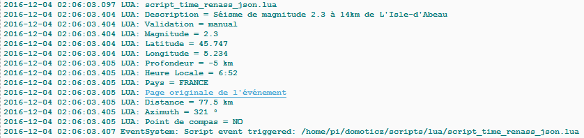

			 -- Affichage des données dans logs --
			logs ("Description = "..releve_description, Print_logs)
			logs ("Type = "..seisme_type, Print_logs)
			logs ("Magnitude = "..releve_magnitude, Print_logs)
			logs ("Latitude = "..lat, Print_logs)
			logs ("Longitude = "..lon, Print_logs)
			logs ("Profondeur = "..pro.." km ", Print_logs)
			logs ("Heure Locale = "..releve_heure..":"..releve_minute, Print_logs)
			logs ("Pays = "..releve_lieu, Print_logs)
			logs ("Distance = "..distance.." km", Print_logs)
			logs ("Azimuth = "..azimuth.." °", Print_logs)
			logs ("Point de compas = "..direction, Print_logs)
			logs ("Validité = "..releve_validation, Print_logs)
			logs ("<a href="..releve_url.."> Page originale de l'événement </a>", Print_logs)

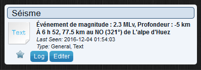

Il vous suffit de :
  • Placer le script ci-dessus dans votre dossier scripts lua.
  • Si non existant, télécharger le fichier JSON.lua et de le placer dans votre dossier scripts lua.
  • Créer les afficheurs virtuels ( Texte et Custom Sensors )
  • Renseigner les variables du scripts :

Vous pourrez obtenir ce type d'informations :
Afficheur Virtuel :
Logs :
