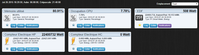

J'essaye d'utilisé le script mais j'ai un problème dans le calcul de la consommation:
2015-07-26 18:30:58.516 EventSystem: Script event triggered: /home/pi/domoticz/scripts/lua/script_device_compteurHC-HP.lua
2015-07-26 18:30:58.490 (Teleinfo) P1 Smart Meter (EDF)
2015-07-26 18:31:09.065 LUA: -- Calcul Compteurs HC / HP --
2015-07-26 18:31:09.065 LUA: CapteurGlobal = EDF
2015-07-26 18:31:09.065 LUA: CapteurCptHP = Compteur Electrique HP
2015-07-26 18:31:09.065 LUA: CapteurCptHC = Compteur Electrique HC
2015-07-26 18:31:09.065 LUA: idxCptHP = 40
2015-07-26 18:31:09.065 LUA: idxCptHC = 41
2015-07-26 18:31:09.066 LUA: flagHP = EDF Heures Pleines
2015-07-26 18:31:09.066 LUA: flagHC = EDF Heures Creuses
2015-07-26 18:31:09.066 LUA: LastValueCptElecGlobal = 0
2015-07-26 18:31:09.066 LUA: Conso Instant = 22400740 / Conso Cumule = 0
2015-07-26 18:31:09.066 LUA: Delta conso = 0
2015-07-26 18:31:09.067 LUA: Compteur cible = HP
2015-07-26 18:31:09.067 LUA: Valeur precedente = -22423061
2015-07-26 18:31:09.067 LUA: Valeur ajustee = -22423061
2015-07-26 18:31:09.067 LUA: -- Fin Calcul Compteur HC / HP --
J'utilise pour récupérer le télé-info ce schéma:
Si quelqu'un peu m'aiguillé sur le problème de calcul de la consommation car la je séche.

Apparemment le script est fait pour le OWL - CM180 pas pour le schéma home-made
Faudrait adapter le script à ce schéma, je vais essayer de regarder mais je suis pas un expert.
