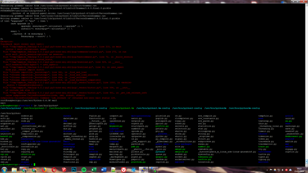

A la fin de "make altinstall" j'ai une erreur de compilation :
Suite a tout cela, j'ai plus de retour de l'aspirateur dans domoticz, je crois avoir cassé python3
axel2906
Messages : 38
Enregistré le : 23 févr. 2018, 21:50
Re: Aspirateur Xiaomi V1 choisir la pièce a aspirer
Message par axel2906 »
AVBoX a écrit :
15 mai 2019, 10:20
ok on va recommencer depuis le début ;) (chez moi j'ai la version 3.5.3 d'installé)
Je viens de faire la procédure ci-dessous (mais avec la version 3.7.3 sur mon rpi de test) et je n'ai eu aucune erreur
dans un premier temps verifions que toutes les dépendances y sont bien :
sudo apt-get install build-essential libc6-dev
sudo apt-get install libncurses5-dev libncursesw5-dev libreadline6-dev
sudo apt-get install libdb5.3-dev libgdbm-dev libsqlite3-dev libssl-dev
sudo apt-get install libbz2-dev libexpat1-dev liblzma-dev zlib1g-dev
ensuite téléchargement du python 3.5.3
cd $HOME
wget https://www.python.org/ftp/python/3.5.3/Python-3.5.3.tgz
tar -zxvf Python-3.5.3.tgz
on compile le tout
cd Python-3.5.3
./configure
make -j4
sudo make install
puis verifie la version
cd
python3 --version
