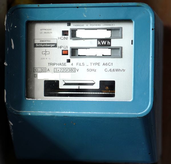

Pour les compteurs d'energie, il sont tout les deux a une bonne quinzaine de mètre de l'entrée de ma maison.
Pour mon compteur d'eau, j'ai ça
Et electricité

Concernant les compteurs, il est prévus (c'est déjà en cours) qu'il serons remplacer par des compteurs intelligent communiquant, ce qui va changer la méthode pour récupérer la consommation ?

Normalement le linky arrive avant la fin d'année, l’intégration devrait être plus simple.
