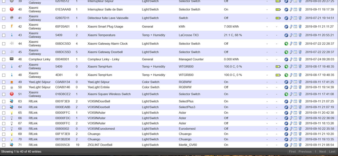

Pourriez m'indiquer si c'est normal ou non de n'avoir aucun indicateur de force de signal sur domoticz ?
En fait je n'ai aucune donnée dans la colonne "Niveau du signal RF"

Ci-dessous la page dispositifs d'un seul et même capteur, reconnu par un RFXCOM et par un RFLink.
La niveau du signal n'apparait que sur le RFXCOM, il n'y a rien sur l'autre.
Screenshot_2019-09-11 Domoticz(1).png (15.71 Kio) Vu 423 fois
Si tu ne captes aucun dispositif dans le voisinage, c'est probablement que :
  • Il n'y en a pas à proximité
  • Ceux qui sont présents n'émettent pas avec un protocole connu
  • Le paramètre "Accepter de nouveaux dispositifs matériels" n'est pas coché
