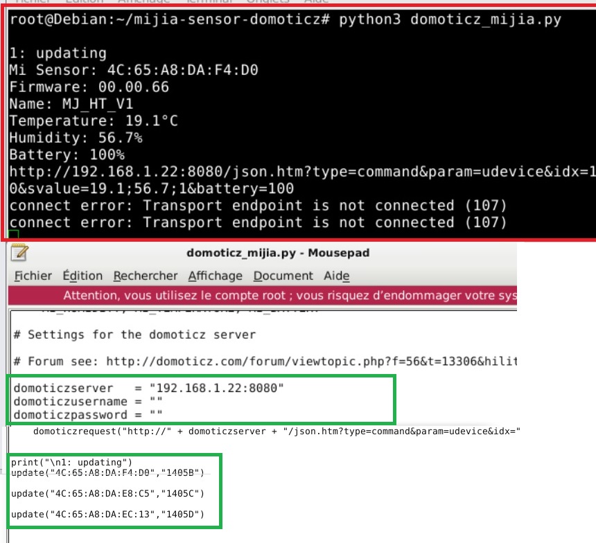

Je viens de m'installer Domoticz ( via Debian sur une VM ESXI 6.7).
Mon RFLink fonctionne bien, sauf que je souhaite à présent intégrer les 3x Mijia que je possède via ma clé Bluetooth LBE...
https://fr.aliexpress.com/item/Bluetoot ... 6c37P35QVL
J'ai réalisé les différentes manips mais lorsque je lance le script en manuel je tombe sur l'erreur suivante :
Je n'arrive pas à localiser le problème, avez vous une idée ?
