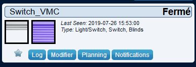

Ma VMC est donc aujourd'hui contrôlée par un module Qubino ZMNHCD1 Flush Shutter. Il me permet donc de choisir la vitesse de ma VMC selon que ce soit la sortie 1 ou 2 qui alimente le moteur de la VMC.
Pour commander ça dans Domoticz, j'ai créé un switch de type Blind :
l'ouverture ou la fermeture donne les vitesses 1 ou 2 de la VMC.
Pour que ce soit plus simple j'ai créé un dummy switch :
géré par un script :
