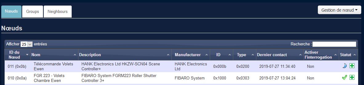

J'ai donc mis à jour ma version de Domoticz et suis passé sur la version beta 4.11031. Elle intègre la version OpenZWave 1.6-808-gbb0a4bf7-dirty.
L'inclusion de mon module FGR-223 s'est passé sans soucis, ainsi que ma télécommande Hank HKZW-SCN04.
J'ai donc réussi à associer ma télécommande avec le module. J'arrive aussi à contrôler le module à partir de Domoticz.
