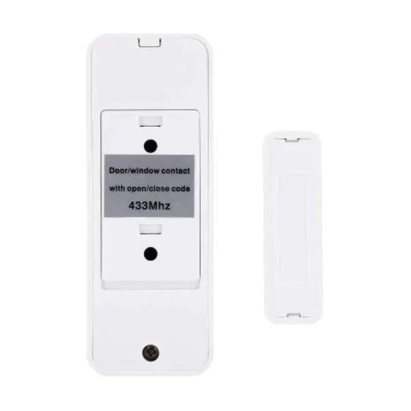

J'ai acheté des capteurs bidirectionnels d'ouverture de porte
https://fr.aliexpress.com/item/32966362 ... 4607WlX24T
Dans domoticz je vois des on/off de type Lightning PT2262.
J'avais cru identifier deux triggers, un pour l'ouverture et l'autre pour la fermeture.
Malheureusement je reçois des rafales de déclenchements, la valeur restant toujours à ON.
Au secours, je craaaaaque !
