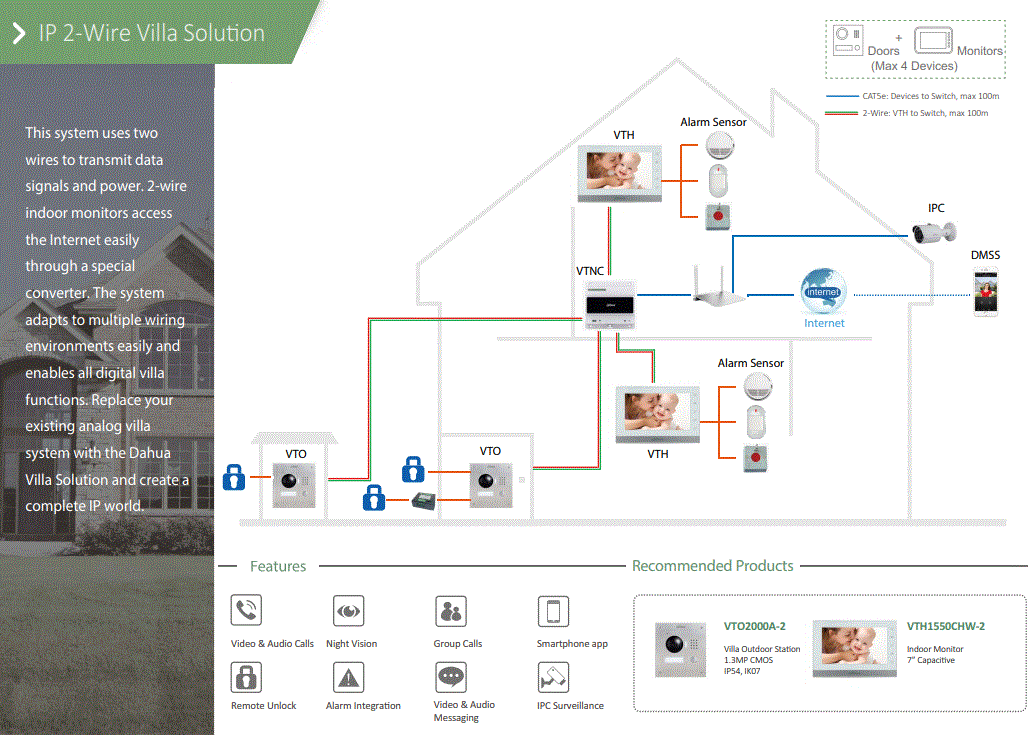

La solution Dahua que vous avez achetée semble en effet séduisante. Pour remplacer mon portier historique, je serai éventuellement intéressé par la version 2-wire du produit.
J'ai téléchargé le manuel du produit. Cela m'amène une première question à propos du MGT Centre (cf. copie d'écran ci-dessous). Quelles fonctions ne sont plus disponibles si on n'utilise pas ce MGT Centre?

Je viens de passer commande sur AliExpress. J'ai été séduit :
- par la déclinaison 2 wire qui devrait me permettre de remplacer mon portier actuel sans nouveau câblage (pas de nouveau câble RJ45 à tirer), utilisation du VTNC3000a (au lieu du VTNS) pour le POE/Alimentation et passage en IP/2 wire
- les possibilités d'intégration dans la domotique déjà en place.
