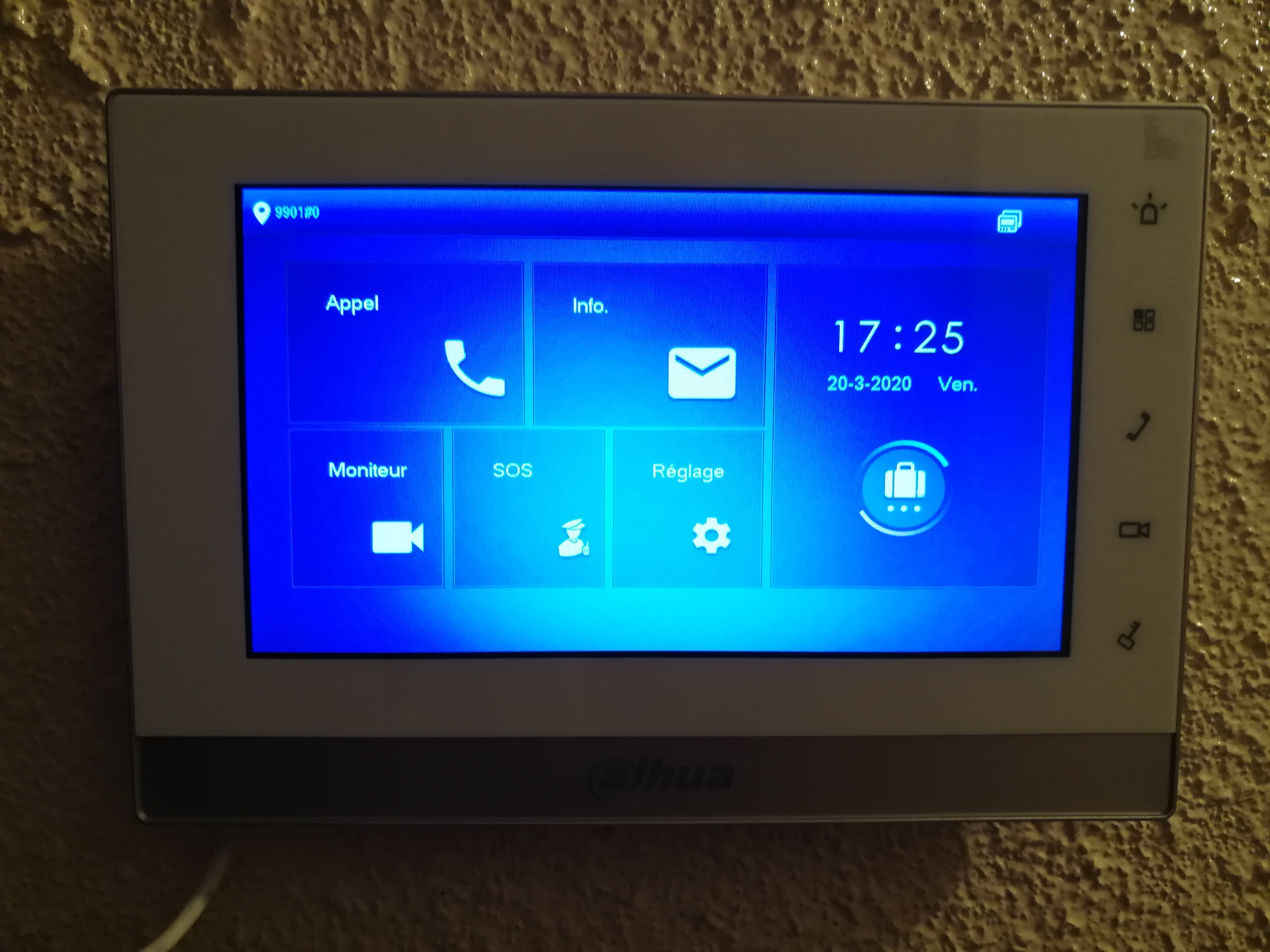

J'y suis arrivé !
Mon VTH n'est plus confiné dans un "simple" rôle d'écran du portier. :D La fenêtre à droite sur l'écran du VTH permet de gérer l'armement/désarmement de mon alarme filaire au même titre que le SecurityPanel de Domoticz: ici icône Valise sur la photo correspondant à Alarme activée/armée Profil Outdoor (équivalent ArmAway de Domoticz)
Avec la connaissance d'un langage de programmation par exemple Python, on peut s'amuser avec les systèmes Dahua !
