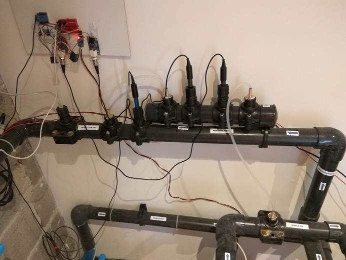

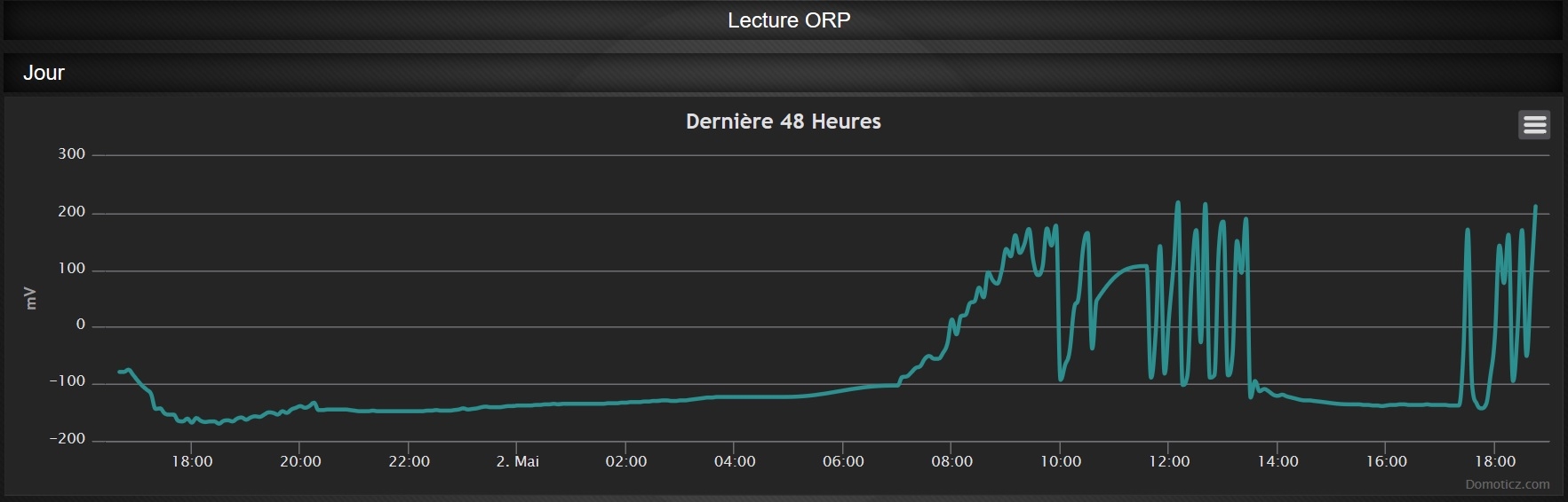

Pour éclaircir tous les phénomènes parasites dont on doit s'affranchir, voici le script que j'utilise pour la gestion. Il est assez commenté, j'espère qu'il est compréhensible sinon... demandez !!
