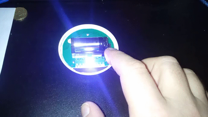

Allez c'est la fête ...suite à ce topic aujourd'hui je regarde mon détecteur d'humidité. Pile à 0%
Re: Détecteur de fumée Fibaro FGSS-001 FGSS-002
je démarre dans domoticz, la promo Orange m'ayant fait basculer...
En suivant vos tutos, expériences j'ai choisi :
Plateforme RPi2
Zwave AEON USB Gen 5 (blanche)
Domoticz, dernière version stable.
x3 FGSS002
x2 FGSD002 (le deuxième, 9€ livré, me fera le thermomètre extérieur à pas cher...)
x1 multisensor bientôt
Pour le moment :
Détection d'eau et détection de fumée, avec envoi de mail et notification sms via les notifications Free. (gratuit et ultra simple).
J'ai mis en place des notifications sur déplacement pour tester facilement. Tout fonctionne très bien tant que je suis à quelques m du RPi.
Je suis assez content du résultat.... mais (il y a toujours un "mais") lorsque je m'éloigne ça marche de façon aléatoire.
Du coup je me suis dit il s'agit d'un problème de transmission. Donc j'ai utilisé l'autotest :
Appuyer 10 à 15s sur le bouton tmp pour obtenir la led violette, puis un appuis bref pour engager l'autotest... On passe en revue les couleurs et je tombe immanquablement sur un rouge qui reste 3-4 sec indiquant pas de com.. d'après la doc.
Le soucis est que ça me fait la même chose à 1m du RPi également... alors que les alarmes de mouvement et fuite d'eau elles fonctionnent à cette même distance...donc ce test est il fiable ?
Merci pour vos retour éclairés.
