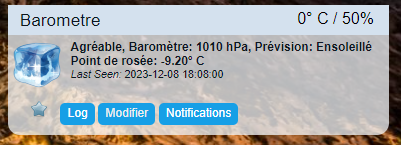

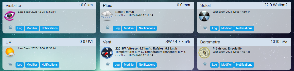

@Doudy tu as réussi a débug les capteurs?
J'ai toujours le même soucis, je ne sais pas s'il existe une nouvelle procédure ou équivalent avec script un peu clé en main sans avoir a tout débug...
J'ai toujours le baromètre Température / humidité qui ne fonctionne pas alors que les autres widgets sont ok :(
2023-12-08 17:45:14.835 Error: dzVents: Error: (2.5.3) -- weather.visualcrossing v1.1: No status provided. Temperature + humidity not set
capteurs ok :
par contre on ne peut plus avoir les données de pluie a 1h, 2h, 3h etc comme avant?
Merci pour votre aide :roll:
