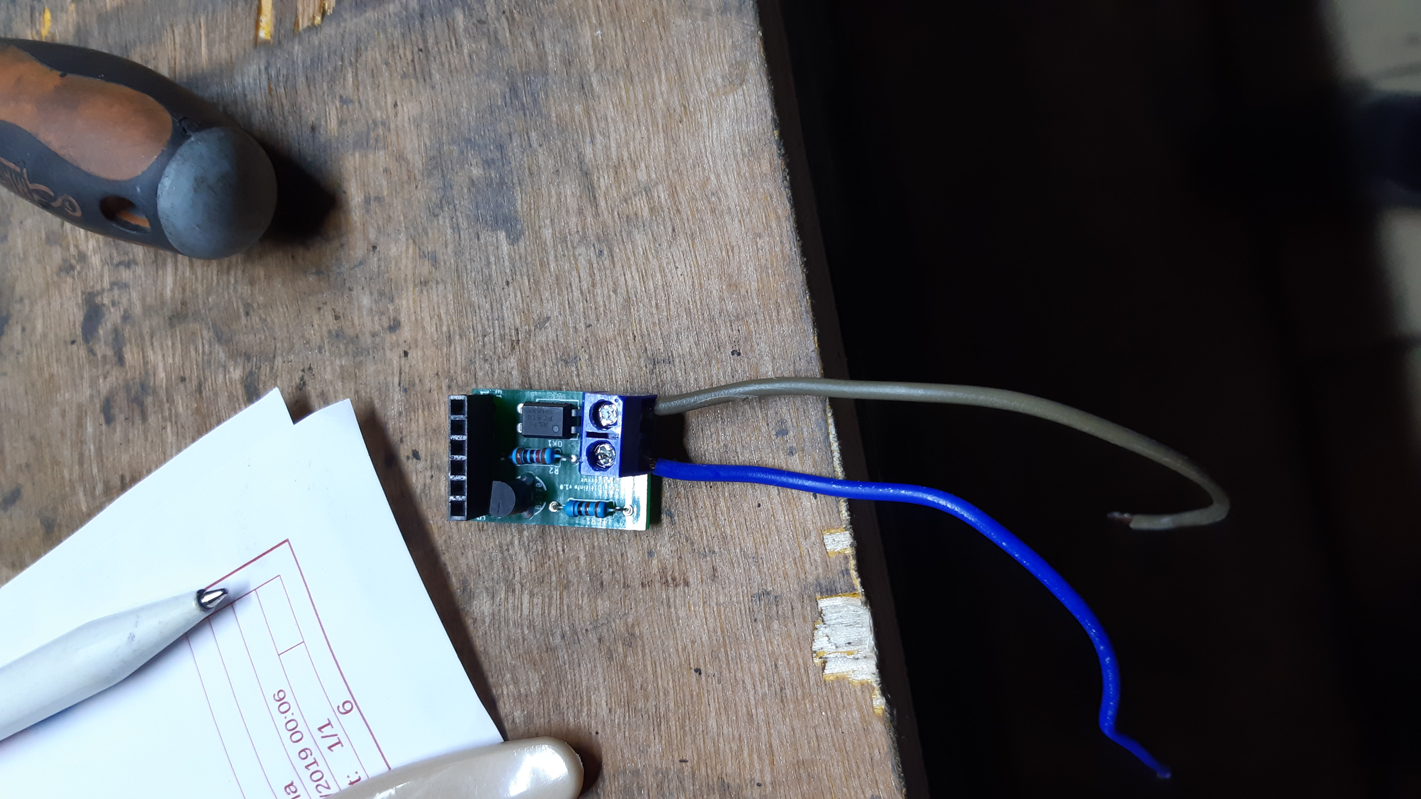

Je ne sais pas si je poste au bon endroit mais je voulais vous faire part de mon montage fait sur la base du projet d'Anderson69 (https://anderson69s.com/2018/05/01/domoticz-linky/) et du module de Charles Hallard (https://hallard.me/pitinfov12/).
J'ai réalisé par moi même le module optocoupleur n'ayant pas trouvé ce que je souhaitai sur internet. Après avoir dessiné mon plan et ma carte sur Eagle, j'ai envoyé le tout à jlcpcb.com pour l'impression. Ensuite soudure des composants. Injection du code dans l'esp8266. Les premiers test n'ont pas été fructueux mais après plusieurs test, c'était tout simplement les fils de téléinfo qui était inversés.
Je reçois bien les étiquettes du compteur linky mais quelques modifs restent à faire car le code était prévue pour des forfaits base cependant je dispose des heures creuses. De ce fait, le compteur intelligent P1 de domoticz ne me relève pas l'index du compteur.
Voici les différents composants et coût :
- ESP8266 (ESP-12E) NodeMCU v3 : 7,49€
- Circuit imprimé : 3,58€/5 (0,71€/U)
- Connecteur 6pins : 0.99€/10 (0,10€/U)
- Bornier 2 fils : 0.55€/10 (0,60€/U)
- Mosfet BS170 : 1.22€/10 (0,12€/U)
- Optocoupleur PC814 : 1.89€/10 (0,19€/U)
- 1 résistance 10k + 1 résistance 4.7k : 6.99€/1280 (0,01€/2)
Cela fait un ensemble à 7,49 (ESP8266) + 1,73 (Circuit imprimé avec composants) = 9,22€
Et pour finir voici quelques photos :

Bravo pour ce montage, très propre ! :)
mattdevue a écrit : 19 mai 2019, 13:54 De ce fait, le compteur intelligent P1 de domoticz ne me relève pas l'index du compteur.
Regarde ici pour adapter ta requête json qui alimente ton P1
https://www.domoticz.com/wiki/Domoticz_ ... mart_meter

Merci pour ton message.
Effectivement la solution a été d'adapter la requête JSON dans le fichier : https://github.com/sremy91/LibTeleinfo/ ... client.cpp
Mon seul désespoir c'est que je m'attendais pas à une telle consommation. J'espère trouver des solutions pour réduire la consommation de l'ESP.
