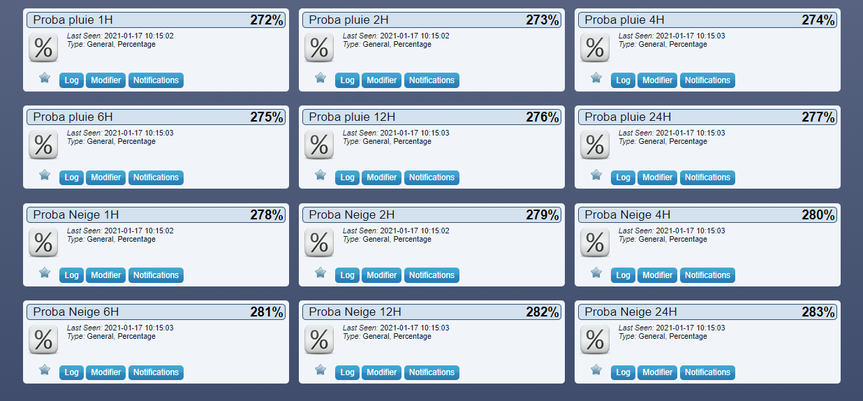

Lorsque je mets les deux lignes suivantes en remarque :
--    proba_pluie_h = jsonValeur.hourly[i].rain
--    proba_neige_h = jsonValeur.hourly[i].snow
je n'ai plus d'erreur et les données de probabilités sont mises à jour
Le Log :
2021-01-17 10:14:05.603 Status: LUA: [Meteo] >>> Il fait 2.86 degres et la meteo indique nuageux avec un point de rose a 1.84 degres.
2021-01-17 10:14:05.603 Status: LUA: [Meteo] >>> Le 01/17/21 a 21:00:00, il fera 2.71 degres et la meteo prevoit couvert.
2021-01-17 10:14:05.603 Status: LUA: [Meteo] MAJ capteur station meteo 284 : 2.86 C |93 % |1019 hPa
2021-01-17 10:14:05.603 Status: LUA: [Meteo] MAJ capteur vent 285 : 2.86|-0.64 C ; 2.57|2.57 m/s O
2021-01-17 10:14:05.603 Status: LUA: [Meteo] MAJ capteur pluie 286 : 0 mm
2021-01-17 10:14:05.603 Status: LUA: [Meteo] MAJ capteur UV 287 : 0.2
Pourquoi ?
A quoi sert
Les % sont toujours bizarres !

Ce script vient de garycooper qui l'a adapté d'un autre API (voir le message). D'après ce que je vois, l'API d'OpenWeather ne donne pas cette info de probabilité de pluie ... Peut-être que garycooper pourra nous dire s'il a réussi à faire fonctionner ce script :?

Salut, je confirme que je n'ai pas réussi à intégrer les probabilités de pluie et de neige. C'est d'ailleurs pour ça que je l'avais soumis pour avoir un coup de main. En réalité, tel qu'il est écrit, le script rappatrie les numéros d'IDX au lieu des probabilités de pluie et de neige.

Doudy a écrit : 17 janv. 2021, 10:55 Lorsque je mets les deux lignes suivantes en remarque :
Le Log :
Pourquoi ?
A quoi sert
De ma faible expérience, je dirais que les deux lignes que tu donnes n'existe pas le JSON s'il n'y a pas de pluie (ou de neige dans l'autre cas) prévu.
Essaie de remplacer par ces lignes :
    if (jsonValeur.hourly[1].rain) then
	    rain = jsonValeur.hourly[1].rain
	    rain = 0
    if (jsonValeur.hourly[1].snow) then
	    snow = jsonValeur.hourly[1].snow
	    snow = 0
Par contre ces lignes donne une quantité de précipitation (en mm). Pas une probabilité. D'où tes pourcentages étrange selon moi.

garycooper a écrit : 17 janv. 2021, 11:09 Salut, je confirme que je n'ai pas réussi à intégrer les probabilités de pluie et de neige. C'est d'ailleurs pour ça que je l'avais soumis pour avoir un coup de main. En réalité, tel qu'il est écrit, le script rappatrie les numéros d'IDX au lieu des probabilités de pluie et de neige.
Merci garycooper pour ton retour.
Donc OpenWeatherMap ne permets pas d'obtenir les probabilités de pluie et neige comme le script de Papoo.
Le script peut néanmoins être adapté pour afficher les quantités de précipitations mais l'info sera pour chaque heure.
Edit : les probabilités sont accessibles. Voir ci-dessous.

En jetant de plus prêt un œil à la documentation, il semble bien que la probabilité de pluie et neige existe:
Toujours dans la doc (https://openweathermap.org/api/one-call-api) on a cette ligne:
Ca me semble correspondre à ça ;)
Pour différencier pluie et neige, il faut se rapporter aux prévisions données dans "Weather"
Ici par exemple, on voit que la probabilité de pluie, pour l'heure qui vient, est de 0.63. La probabilité pour la journée, daily, existe aussi dans le JSON et peut être récupérée. ;)
Pour les quantités de précipitation, il est tout à fait possible de les obtenir pour la journée. Pour cela il faut utiliser daily (et non hourly) ;)
