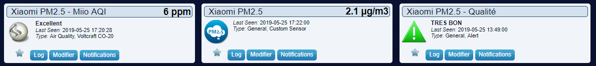

Je remercie l'auteur du programme pour intégrer l'appareil dans Domoticz. Cela fonctionne très bien, sous Windows 10 avec python 32bit installé.
Mon Xiaomi PM2.5 refusait de s'inscrire sur l'application android Xiaomi Home malgré l'avoir paramétré en chinois. Maintenant, je peux avoir les informations sur Domoticz.
Néanmoins, il est nécessaire de passer par l'application la première fois pour inscrire le code wifi dans l'appareil, même si une erreur apparaît à la fin. Le wifi sera stocké dans l'appareil, sauf si une réinitialisation est effectué.
Personnellement, j'ai utilisé un script LUA time afin, d'une part, de convertir la valeur de PPM en µg/m3, et d'autre part, afficher la qualité de l'air.
De ce fait, j'ai créé un custom sensor, et un dispositif "alert".
Ensuite, je reprend la valeurs en PPM, et je divise par 2,9. Cela correspond à la masse molaire de l'air (2,8965 g/mol) divisé par 10.

Suite à mon message précédent, j'ai constaté que la valeur n'est pas en PPM mais en AQI, qui est un index de qualité.
De plus, la courbe de conversion n'est pas linéaire, et donc la formule que j'ai appliqué n'est pas la bonne.
Voici le tableau et la bonne formule de conversion.
