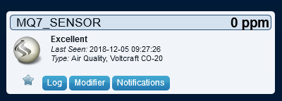

Dans DZ, créez un matériel genre MQ7. Créez ensuite un dispositif dans ce matériel, de type "Qualité de l'air", donnez lui le nom que vous voulez. Dans la page des dispositifs, repérez son index
Dans le code changez :
- Le nom de votre réseau wifi
- Votre mot de passe wifi
- L'adresse IP de votre serveur DZ
- Le port de votre serveur DZ si vous avez modifié ce dernier
- L'index du capteur
- Tous les paramètres IP en fonction de votre installation
- Si nécessaire le delay (dernière ligne de la fonction loop() )pour régler l'intervalle entre deux envois de mesure à DZ (5000 millisecondes soit 5 secondes dans le code ci-dessus)
Uploadez le code dans le Wemos. A la fin, reset du Wemos, les mesures doivent apparaitre dans DZ au bout de quelques secondes.

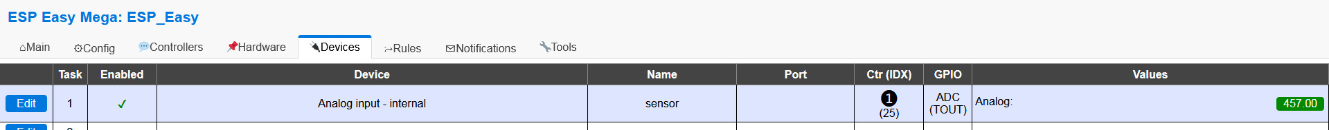

Est-ce possible aussi de le faire avec Espeasy en prenant analog input ?

Je viens de tester en ESPEasy, je récupère bien une valeur :
Mais elle ne remonte pas dans DZ :

ça marche pas non plus chez moi, je suis donc obligé de passer par les rules
une fois les rules activées (dans l'onglet tools/system/advanced) il faut ajouter cette rule
on DEVICE_NAME#VALUE_NAME do
 SendToHTTP IP,PORT,/json.htm?param=udevice&type=command&idx=DZ_IDX&nvalue=[DEVICE_NAME#VALUE_NAME]
endon
ce qui donne :
on sensor#Analog do
 SendToHTTP 192.168.1.100,8080,/json.htm?param=udevice&type=command&idx=25&nvalue=[sensor#Analog]

fking a écrit : 05 déc. 2018, 09:31 Bonjour,
L'idx dans easyesp (ici 716) correspond elle bien a l'idx du capteur virtuel dans domoticz (dans "Réglage/Dispositif") ?
C'est avec l'idx que les valeurs vont remonter dans domoticz.
Ici pour un capteur UV, la valeur est divisée par 68 pour correspondre a l'échelle des UV, via la formule dans "Formula UV"
A voir pour un capteur monoxyde ?
Domoticz Stable V4.9700 sur Synology DSM 6.2 / 2 x RFlink V48.4 - 433.92MHz(Dio/Chacon) & 433.42MHz(RTS) / Script en LUA & Blocky

Oui l'index est bon, pas de soucis.
Mais je ne vais pas plus loin dans cette direction, mon code perso fonctionne correctement
