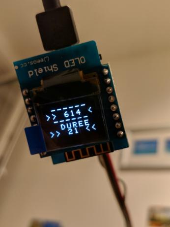

Merci pour ce super tuto et le firmware prêt à l'emploi. C'est la première fois que je bricole avec ESP Easy, par contre je suis habitué à Tasmota. Peu importe, voici mon souci : J'ai suivi les explications à la lettre. Cependant la température du MAX6675 n'est mise à jour qu'une fois dans mon WEMOS D1 Mini. De plus la température est parfois cohérente, parfois fantaisiste. Pour que la valeur soit mise à jour je dois rebooter le D1. Ai-je manqué quelque chose?
Peggy
Messages : 7
Inscription : 21 sept. 2017, 00:17
Re: firmware ESPEasy personnalisé intégrant la gestion des thermocouples
Message par Peggy »
Je pense que j'ai trouvé la cause :
There is a quirk to the max31855 and max6675 chips: They take 100 and 220 milliseconds, respectively, to perform the temp conversion. Sampling them faster than this will interrupt the conversion process, causing the chip to return the same value ever for every subsequent sampling. To resolve that issue, readings_per_second should be 9 for the max31855 and 4 for the max6675.
Il faut que je trouve le moyen de ralentir la lecture de la température sur le max 6675. Pourtant j'ai mis un délai de 600s pour la synchro avec domoticz, et effectivement Domoticz est mis à jour toutes les 10mn. C'est peut être l'oled qui cause un lecture trop rapide du max6675.

Ok problème résolu, ce sont les SDA et SCL qui n'étaient pas bon. Merci à tous pour votre aide et votre réactivité :lol:
En tout cas je suis content, je réalise qu'il est super simple et économique de fabriquer un capteur connecté avec affichage.
