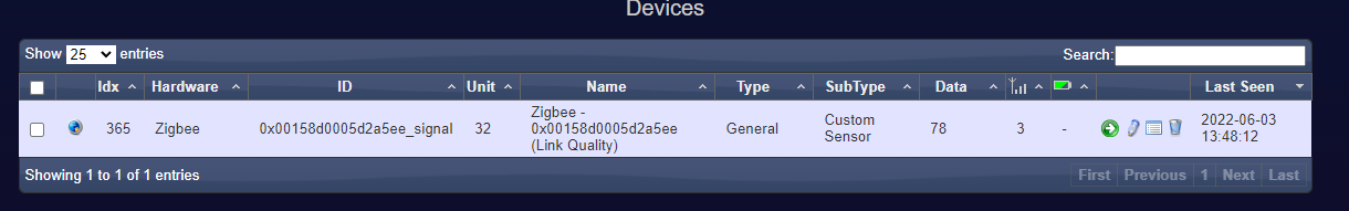

Nouveau sur le forum, je viens d'investir dans une clé zigbee Lixee Zlinky_TIC branchée sur le compteur et permettant des remontés d'infos sur mon RPI avec une clé conbee 2.
Zigbee2MQTT réussit l'appairage et me montre les valeurs
Par contre je suis surpris que la remontée d'infos dans domoticz (via le plugin Zigbee2MQTT) ne se fasse pas ou mal: en effet le plugin fonctionne pour les autres périphériques et pour celui-là, je ne trouve que le dispositif "qualité de la connexion: 255"

Exactement le même problème. Uniquement le link_quality.
j'ai mis a jour le lixee et rien n'y fait.
