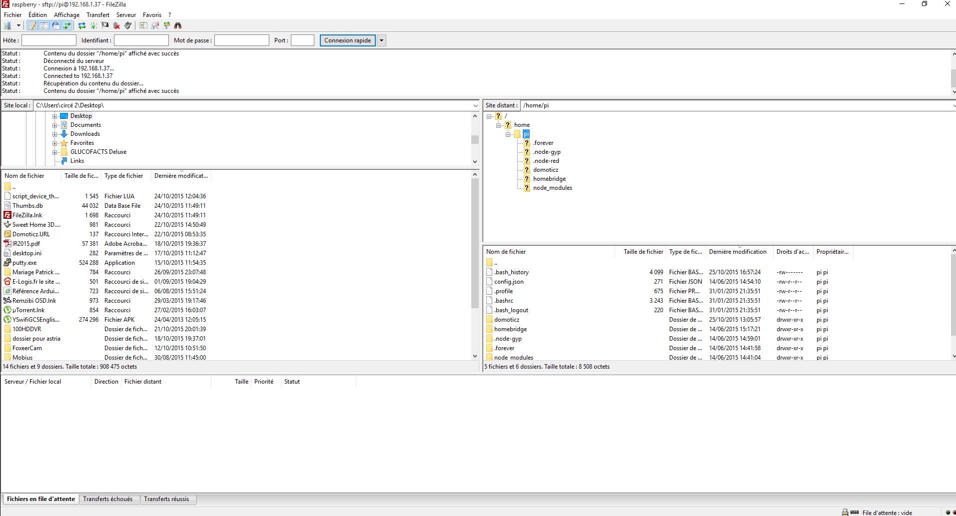

Voila ce que j'ai dans mon pi
Sinon dongle usb ok grace a ce poste: viewtopic.php?f=4&t=944&p=7949#p7830
