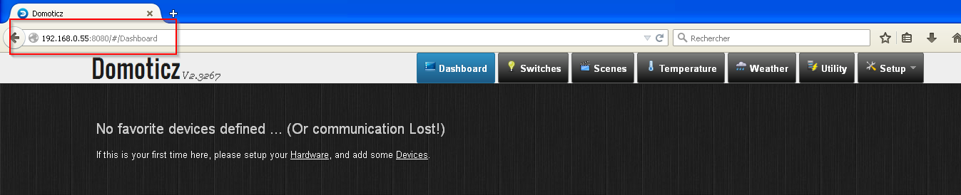

Nous avions vu dans l’article décrivant la mise en place de Domoticz sur un PI que nous avions donné une IP fixe à celui ci.
Nous allons donc nous connecter à cette IP mais en y ajoutant le port TCP de Domoticz (8080 par défaut)
  • Dans votre navigateur favori, dans la barre d’adresse, tapez votre_IP_raspberry:8080
Dans l’exemple qui suit mon Raspberry Pi, à l’adresse 192.1468.0.55, donc 192.168.0.55:8080
Domoticz1

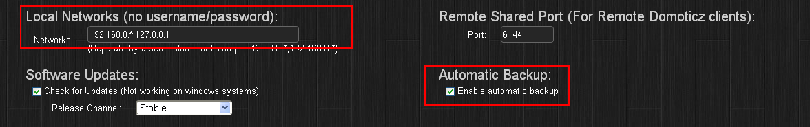

  • Tant que nous sommes la, remplissez le champ « Local Networks » comme suit :
    • Prenez les 3 premiers nombres de votre adresse IP de votre réseau (192.168.0) et ajoutez y .* (point étoile)
    • Ce qui devient dans mon cas 192.168.0.*
    • Puis ajoutez ;127.0.01
    • au final on a 192.168.0.*;127.0.0.1
  • le rôle de ce champ est de ne pas demander de mot de passe de connexion à Domoticz aux utilisateurs au sein du même réseau.
Domoticz_setup_25
Les utilisateurs « externes » à ces adresses réseau se verront demander le nom d’utilisateur et le mot de passe indiqués ici.
Domoticz_setup_7Cela permet de protéger Domoticz lorsque vous aurez ouvert un accès à distance depuis l’extérieur de votre domicile.
Activez également la sauvegarde automatique des données, Domoticz effectue des backup de sa base de données toutes les heures,toutes les semaines et tous les mois https://easydomoticz.com/domoticz-backup-restaurations/
