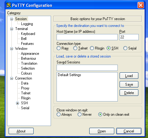

Connexion via ethernet au raspberry via puTTY.
La connexion via ethernet se fait grâce au logiciel puTTY.
Téléchargez ici http://www.chiark.greenend.org.uk/~sgtatham/putty/download.html et lancez le.

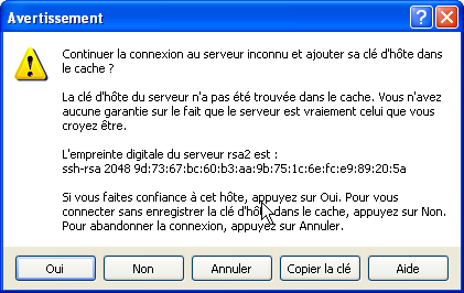

Introduisez votre adresse IP dans le champ « Host name », donnez un nom , sauvegardez.
Par un double clic sur le nom nouvellement donné on lance la connexion vers le pi , la première fois une confirmation vous est demandée.
Puis on vous demande login et password, le login est pi Le mot de passe est raspberry

Bonjour,
je suis entrain de m’arracher les cheveux… j’ai installé domoticz sur le rpi2, sans soucis.
je ne peux par contre communiquer avec la pi, l’adresse ip ne me permet pas d’acceder au raspberry.
Avec putty, je n’arrive pas non plus à acceder au rpi…
je demande donc de l’aide pour avancer un peu dans mon projet.
depuis mon pc, avec l’adresse 127.0.0.1, je peux avoir acces à l’interface et je peux modifier l’état de mon sonoff passé en espeasy. mais rien si je me connecte directement sur le pi..
HElP!!
Bonjour,
Ben il faut que tu récupères l’adresse IP donnée à ton raspberry que tu utilisera dans putty, j’ai écris un truc comme cela :
ca devrait le faire

Pour ceux qui comme moi on eu des soucis pour ce connecter via Putty (et qui n’ont pas la possibilité de brancher clavier/Ecran …. oui je sais c’est pas commun 😉
On peut s’en sortir en rajoutant sur la carte SD un fichier.txt qu’il faudra renommer ssh
comme indiqué dans le point 4 du document suivant:
http://www.lcdwiki.com/res/PublicFile/How_to_use_Raspberry_Pi(Download,Format,Burn,SSH,PuTTy)-V1.0.pdf
Cordialement
