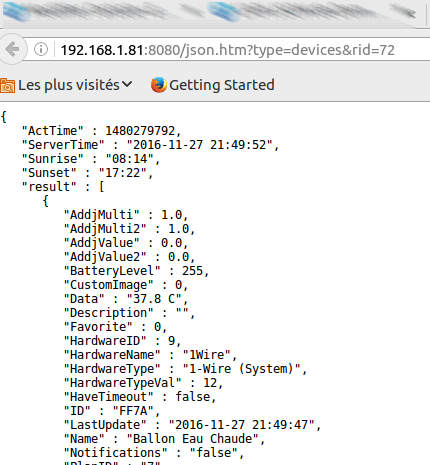

Retrouver le status d’un dispositif précis
/json.htm?type=devices&rid=IDX
  • IDX = est l’idx de votre périphérique recherché (la colonne IDX dans les dispositifs)

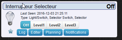

Selector Switch
Il s’agit de piloter ce capteur virtuel nomme « Selector switch » ou l’on peut prédéfinir 4 niveaux (pour des dimmables par ex, ou des volets)
inter_sele
/json.htm?type=command&param=switchlight&idx=IDX&switchcmd=Set%20Level&level=LEVEL
  • IDX = idx de votre capteur. A obtenir depuis l’écran des dispositifs.
  • LEVEL = Un nombre qui fait référence à celui défini dans le menu « Editer » du widget
  • sel_switch

la commande API peut être trouvée sur la page en anglais, on y apprend que pour obtenir l’état d’un matériel, je dois envoyer :
....../json.htm?type=devices&rid=IDX
avec IDX qui correspond à l’IDX de ce matériel dans Domoticz.
Rappel : on le trouve dans « Réglages » et « Dispositifs »
idx_domoticz
exemple . http://192.168.1.81:8080/json.htm?type=devices&ridx=72
me donnera les valeurs actuelles du dispositif 72 nommé ci-dessus « Temp interieur »
Ah, oui d’accord mais ou je tape le http://192……
Déjà,vérifiez que vous avez compris en le tapant DANS LA BARRE D’ADRESSE de votre navigateur web.

L’étape suivante est d’interroger Domoticz pour le matériel 230 via une URL JSON.
Toute la doc est sur le Wiki Domoticz à cette adresse Wiki Domoticz.
Ouvrez un navigateur Internet  et tapez dans la barre d’adresse (pas dans la recherche , hein)  http://votre_ip_Domoticz:8080/json.htm?type=devices&rid=le_numero_IDX_noté_plus_haut
Et il s’affiche une page Web comme celle si
tasker_dz_api
On l’on retrouve entre autre, la variable Data contenant la température et l’unité et la variable Temp contenant juste la valeur numérique.
Mais on voit qu’il y a  aussi plein d’autres données que l’on pourrait extraire pour d’autres besoins (date de mise a jour, signal level (niveau de signal pour les émetteurs radio) )….
Je souhaite ici en utiliser plusieurs, la date de mise à jour (LastUpdate); la température sans son unité et le Status (OK)

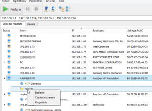

Scanner de réseau : Advanced IP Scanner
Lorsque nous avons de nombreux matériels IP au sein de notre réseau il n’est pas toujours facile de retrouver le raspberry tout neuf que l’on vient d’y ajouter, d’autant plus que on n’en connait pas encore l’adresse IP.
Je voulais vous présenter ici un outil gratuit nommé Advanced IP scanner pour Windows ™ qui permet de parcourir l’ensemble d’un réseau et de vous lister toutes les IP de celui-ci.
Le site web pour le récupérer est http://www.advanced-ip-scanner.com/fr/
Ce logiciel peut s’installer ou se lancer en mode dit « portable » sans installation aucune.
Le bouton « Analyser » parcourt votre réseau et vous liste tout le matériel ayant une adresse IP.
On récupère aussi le nom de la machine, le fabricant, et l’adresse MAC.
Adv_Ip_Scanner_2
Un clic droit sur un élément du réseau permet de s’y connecter, de lance le site web associé …
Adv_Ip_Scanner1
Mais aussi de voir tous les partages disque, de lancer des ping, tracert, connexions SSH, RDP ou Radmin … depuis le menu « Outils »
Un petit outil tout simple mais qui rend des services quotidiens au gestionnaires de réseau que nous sommes tous.
