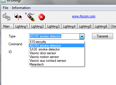

Mais voyons ici une autre façon de les lier via le RfxMngr de Rfxcom.
Ces détecteurs sont connus sous le nom de KD-101.
Trouvez un Pc sous Windows  puis
Lançons Rfxmngr
  • Sélectionner  l’onglet « Security1 »,
  • Choisir le Type KD101 smoke detector,
  • Donnez un ID unique ID à ce  KD101,  01 01 par exemple
  • Sélectionnez la commande: panic
  • Appuyez sur le bouton « Learn » du détecteur
  • Cliquer sur « Transmit »
  • Refaites pour l’autre KD101
rfxmngr
Ils sont maintenant appairés.
Notez bien que cela n’est pas indispensable c’est juste pour le fun.
