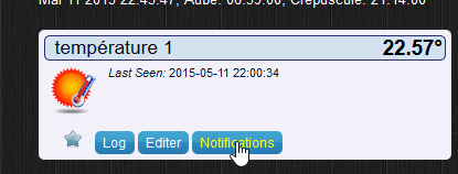

Gérer les notifications
Sur chaque dispositif on peut assigner des notifications.
notif
L’écran suivant permet d’ajouter autant de notification et de moyen de les envoyer.
ajout_notif
Ainsi on voit ici que si la température est supérieure à 22 , j’envoie un email et une notification via nma (Android) avec le message « Température sup a 22 » et lorsque on est a 28 ° idem plus un sms clickatell avec le message « Temperature sup a 28 ».
