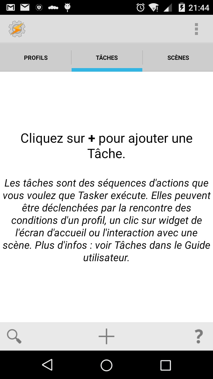

Créer une tache en cliquant le le gros + en bas de l’écran
1

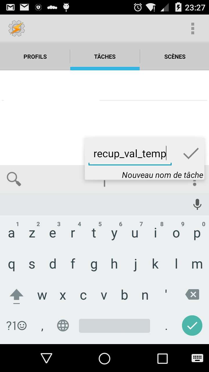

Nommez la

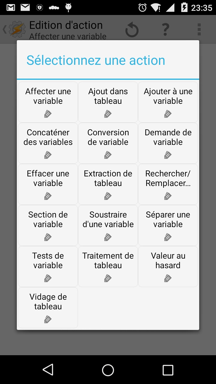

2Créez une action en cliquant sur le gros plus en bas

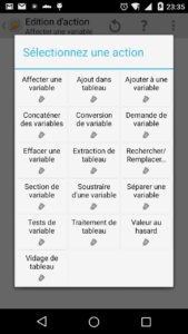

Cliquez sur Variable1 Puis affecter une variable,
3

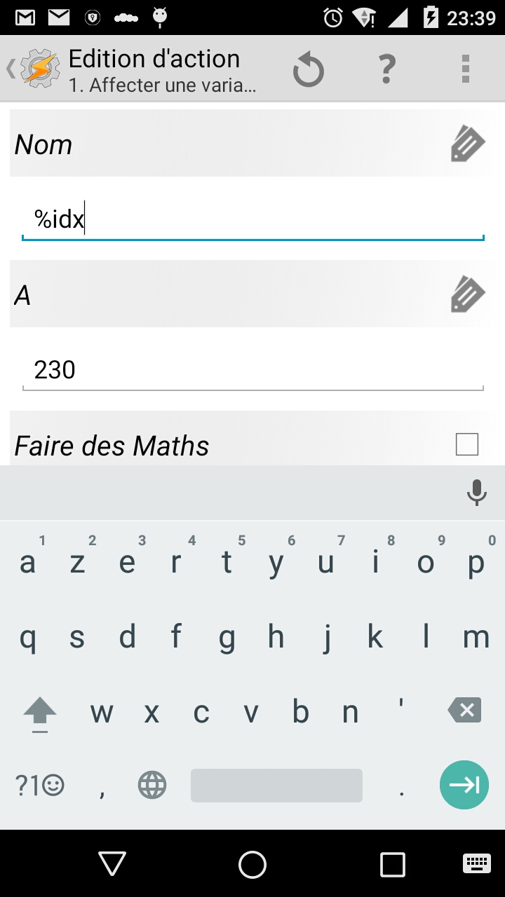

  • Créons une variable %idx et donnons lui la valeur de l ‘idx de notre capteur de température (230 ici)
N.B. Une variable en minuscule n’est visible QUE par cette tâche, écrivez la et utilisez en majuscule si vous devez vous en servir dans des scènes, ou d’autres plugins.
4Enregistrez en utilisant le bouton « retour »

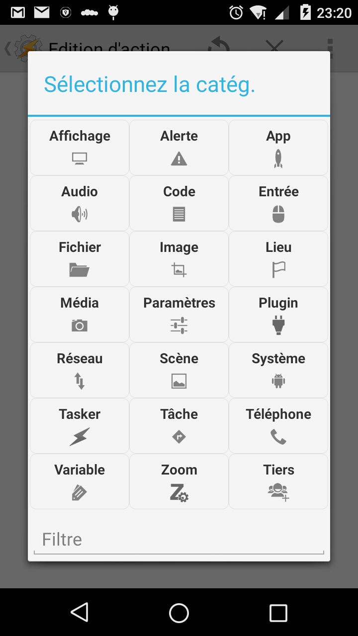

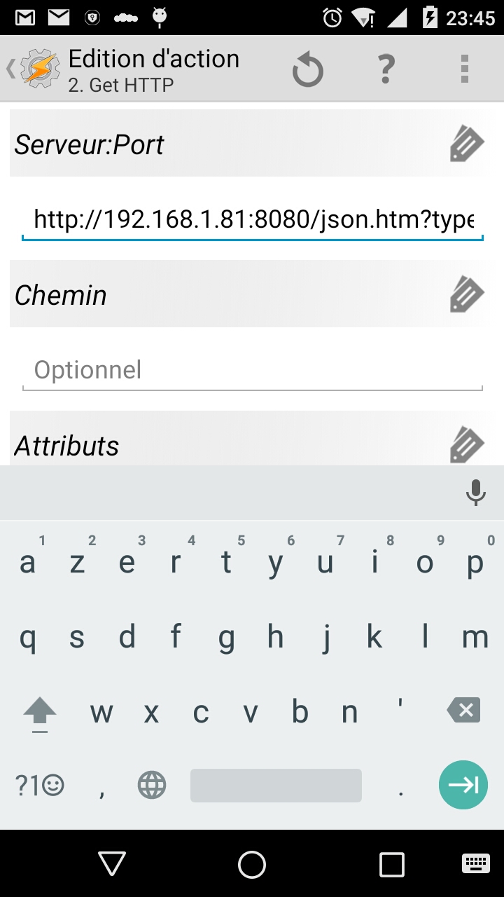

  • Ajoutez une nouvelle action « Get Http » dans la catégorie « Réseau »
5
Sur la ligne Serveur port vous mettez l’URL de Domoticz et la syntaxe JSON vue plus haut avec tout au bout &rid=%idx,  ce %idx faisant référence à la variable Tasker définie à l’étape précédente.
la ligne est donc : http://192.168.1.81:8080/json.htm?type=devices&rid=%idx
On pourrait se passer d’une variable Tasker  en mettant « en dur » notre IDX Domoticz :
http://192.168.1.81:8080/json.htm?type=devices&rid=230
mais c’est plus joli comme cela.

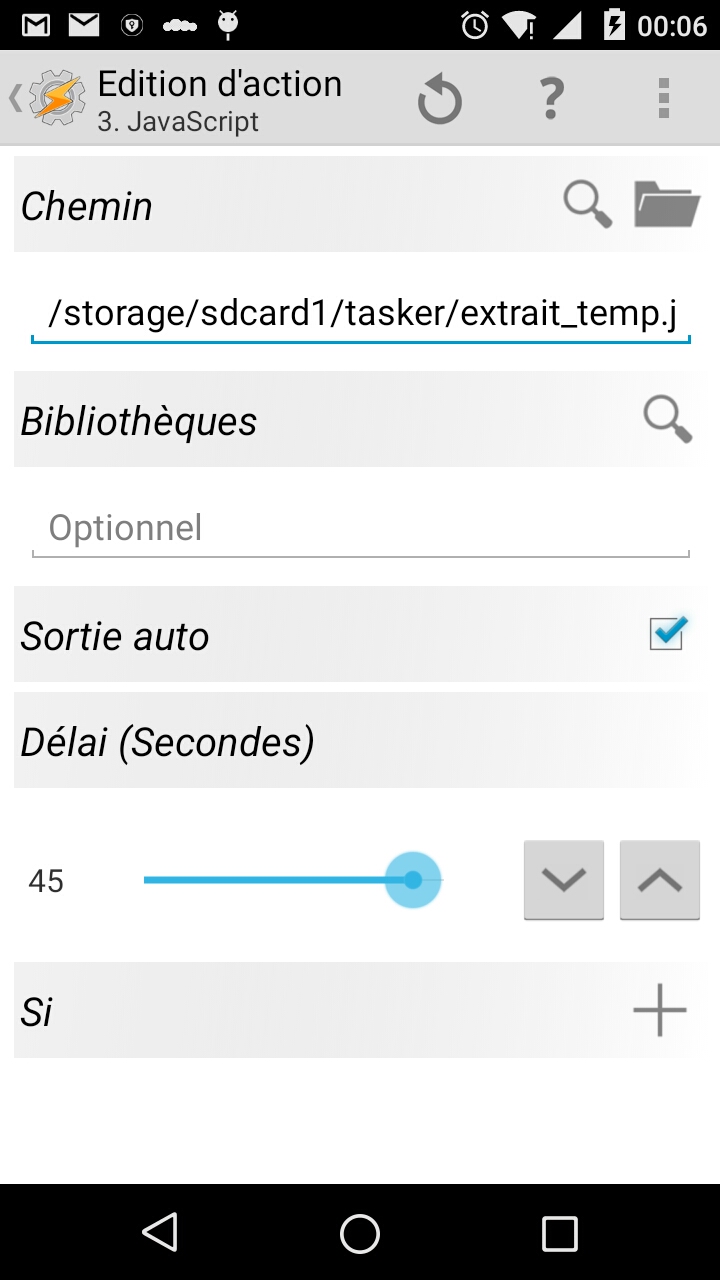

Cliquez une fois de plus sur le gros + en bas , puis dans « Code » et ajoutez un « Javascript »
6
Avec la loupe en haut de l’écran,  il faudra aller chercher ce fichier dans le chemin en question.

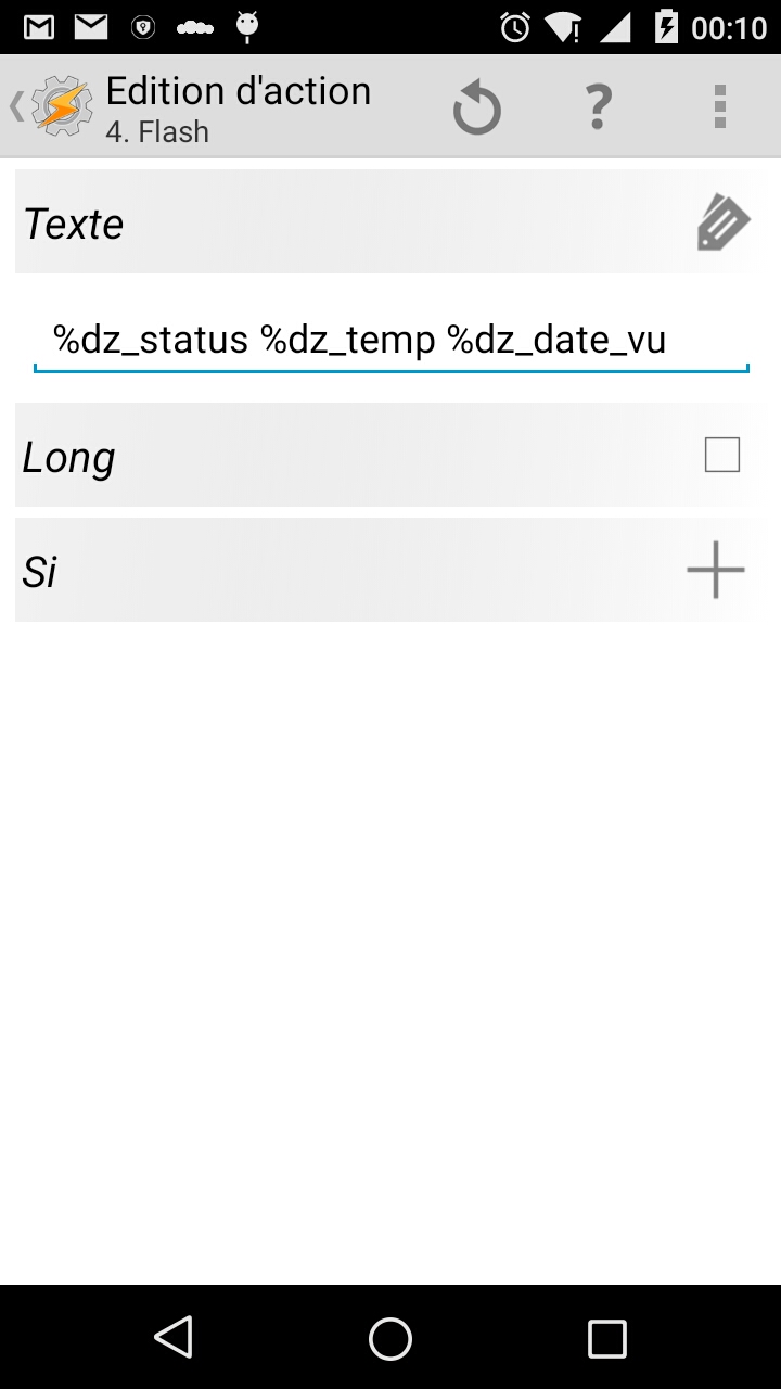

A l’étape précédente nous avons rempli 3 variables Tasker, affichons les maintenant.
Cliquez sur le + en bas de l’écran,
Cliquez sur « Alerte » puis « Flash »
Affichez %dz_status, %dz_temp, %dz_date_vu.
7
Validez.

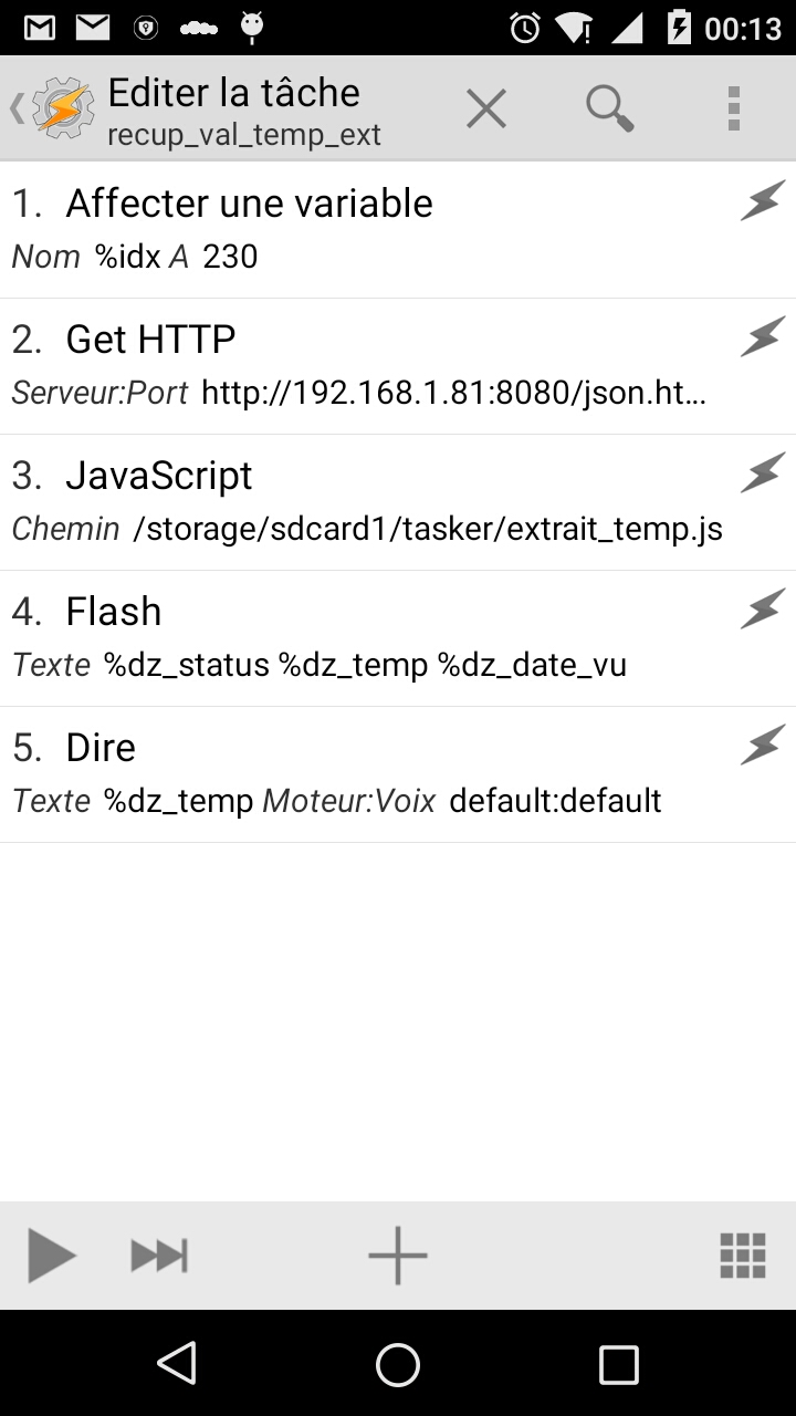

Nous en avons terminé avec nos tâches vous devez obtenir quelque chose comme cela.
8
Pour vérifier que tout fonctionne bien, cliquez sur le bouton « Play » , à l’étape 4 vous devez avoir les textes puis l’annonce de la température.

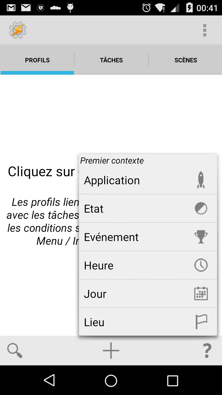

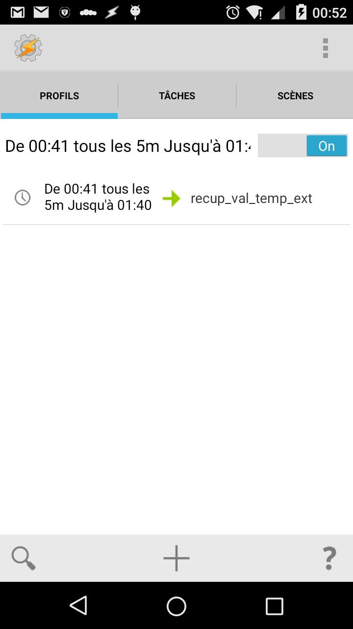

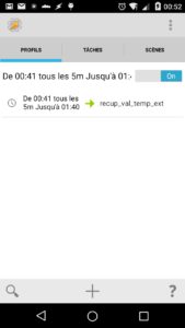

Le profil

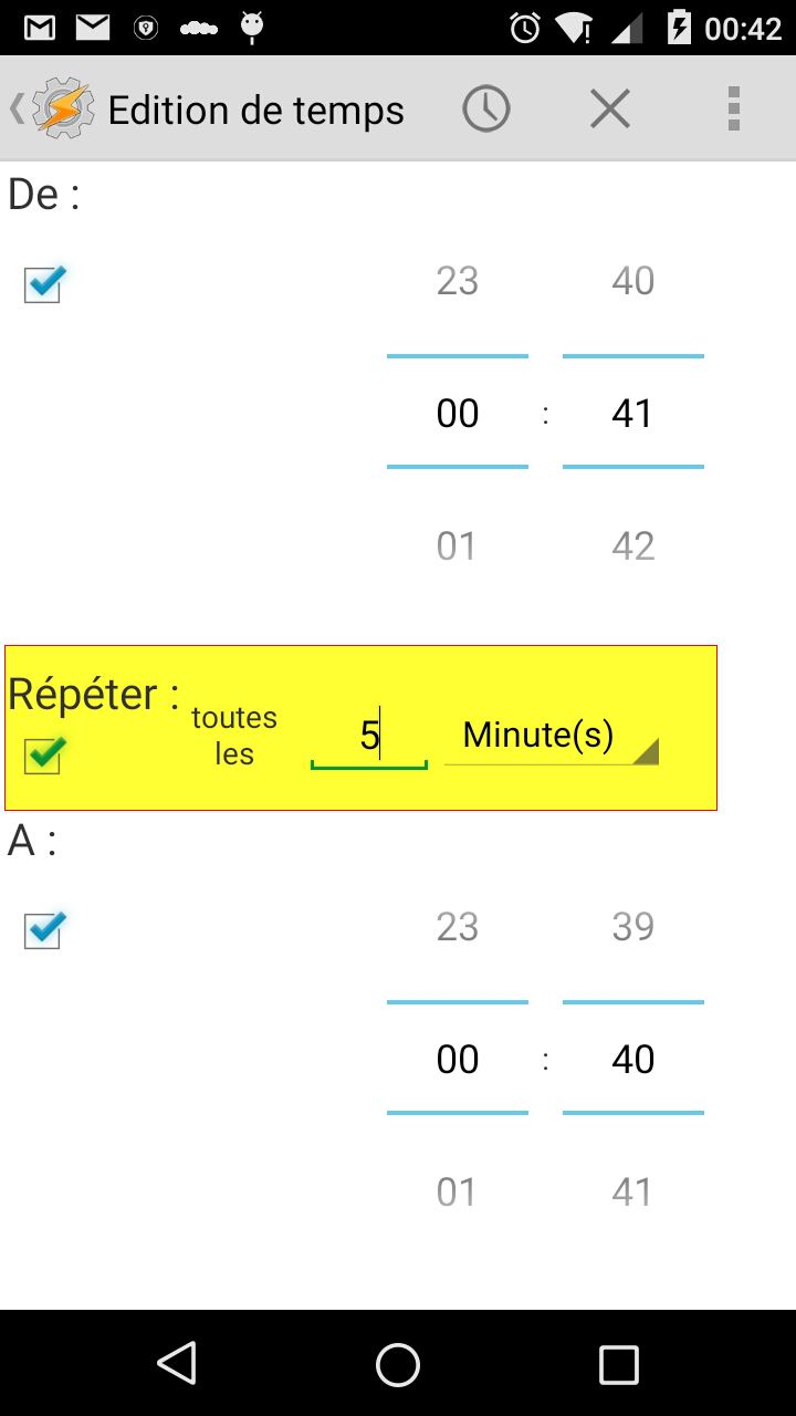

Imaginons que je veuille entendre et voir la température toutes les 5 minutes.
J’ajoute dans « Profil » et je choisis « Heure »
N.B Dans les copies d’écran ci-dessous le délai de répétition est mis à 5 minutes, or il semble que le seuil minimal soit de 10 minutes.
9*
screenshot (2)
On indique la plage de validité puis en cochant « Répéter » l’intervalle de répétition au sein de la plage choisie.

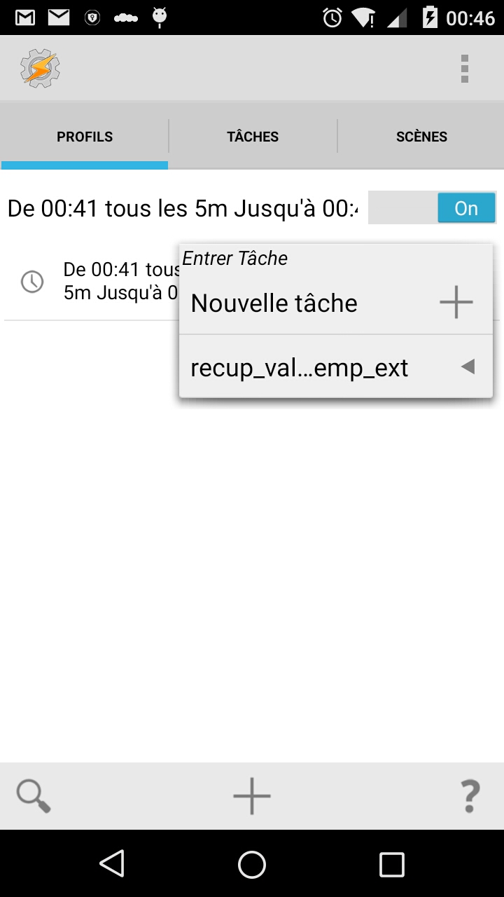

En validant ceci par la flèche « Retour » on vous propose d’attacher ce profil à une tâche. Sélectionnez la tâche de récupération de la température.
10
11
