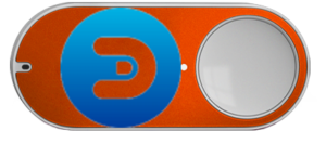

Avez vous vu les boutons Amazon DASH ?
Ces objets connectés qui permettent d’un simple appui de commander des sachets de thé, de la bière, des préservatifs, en passant par la lessive et les couches pour bébé.

Bonus
Merci à Rapinou du forum pour avoir indiqué un outil de dessin du dash pour refaire une étiquette : http://dash-button-maker.parseapp.com/
