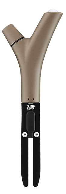

Le capteur Parrot Flower Power s’enfonce près d’une plante en pot ou en pleine terre et fournit des données en temps réel sur les facteurs essentiels à la santé et à la croissance végétale. Il envoie ensuite les données les plus récentes vers une app gratuite sur votre iPhone, iPad ou iPod touch. En gardant un œil sur l’humidité de la terre, le niveau de fertilisation, la température ambiante et l’intensité lumineuse, vous pourrez prendre parfaitement soin de vos plantes et les aider à mieux pousser.

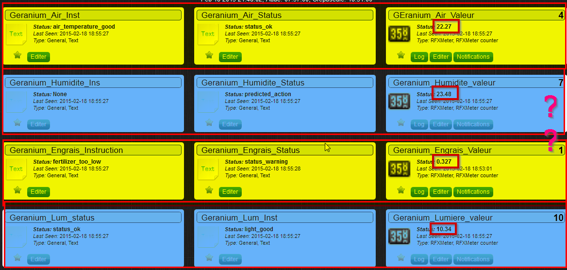

Voila, on récupère bien nos conseils horticoles et les valeurs numériques associées.
