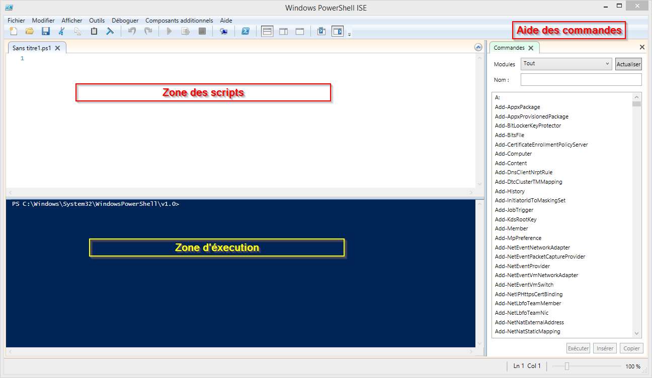

Voici à quoi ressemble PS_ISE, :
  • 1 zone pour écrire nos scripts,
  • la partie bleue en bas affiche le résultat du script,
  • la partie de droite est une vraie aide pour la rédaction de scripts car souvent un assistant nous guide pour l’écriture de l’instruction choisie.
