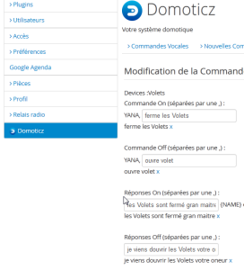

Tout cela arrive dans le menu « Commandes vocales » d’où on peut changer la phrase de déclenchement/arrêt. En effet certaines phrases par défaut ne correspondent pas au besoin.
Exemple « YANA, éteint les volets » est plutôt bizarre mais on peut le remplacer par « YANA , ferme les volets » en utilisant le crayon gris.

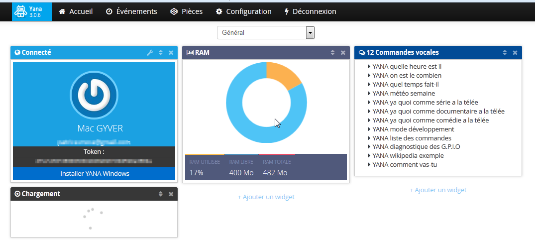

Le menu Configuration de l’appli Yana Android  nous permet de rentrer un identifiant unique donné par Yana-Raspberry sur la page d’acceuil
yana_token
Dans « Configuration du système Yana » puis en bas « Token permettant de vous identifier », placez le token obtenu sur la page d’accueil de Yana.
Validez puis faites un « Update des commandes »
Vous récupérez alors la liste intégrale des commandes vocales.
