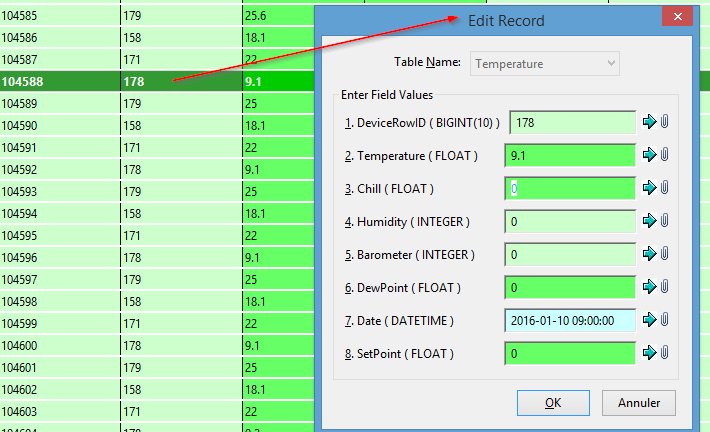

  • Un double clic sur le nom d’une table affiche son contenu,
  • Un double clic sur une ligne de cette table ouvre une fenêtre de modification des valeurs de la ligne :
sqllite_Domoticz_3
Vous pouvez donc changer ce que vous voulez (attention quand même), par exemple ce qui se nomme DeviceRowId est le numéro interne du capteur, ne le changez pas sous peine d’attribuer cette valeur à un autre capteur !!

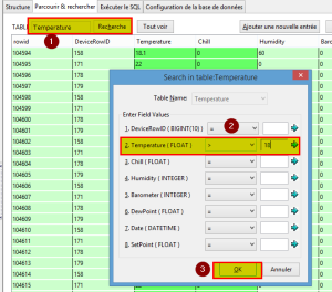

  • Le bouton « Rechercher » permet de trouver des valeurs dans la table en cours de consultation:
sqllite_Domoticz_4Indiquez vos critères puis validez. La tableau se redessine et correspond à votre recherche.

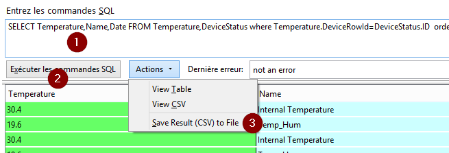

Le menu « Executer SQL »
Ce menu donne accès à une fenêtre permettant d’écrire une requête SQL et de l’afficher dans un tableau.
Par exemple :
SELECT Temperature,Name,Date FROM Temperature,DeviceStatus where Temperature.DeviceRowId=DeviceStatus.ID  order by Date
affiche les valeurs de Temperature , la date et le nom des capteurs triés par Date.
On peut ensuite exporter le tableau directement en csv pour un tableur.
sqllite_Domoticz_5
