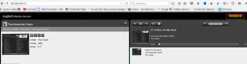

Allons dans le logitech media server sur mon autre Raspberry , puis un petit play lancé sur le player nommé max2play
max2play3
nous fait bien sortir le son sur nos enceintes bluetooth.
