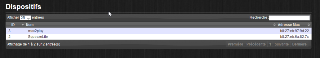

On trouve dans la partie du bas de cet écran la liste des platines reconnues par le LMS
lms_dispos
Pensez à activer l’inclusion de nouveaux périphériques et vous verrez apparaitre dans les dispositifs autant d »interrupteurs » que vous avez de platines dans LMS.
Un clic sur la flèche verte pour les intégrer à l’interface les ajoute dans le menu « Interrupteurs »
lms_2player
Ici j’ai une platine Max2play et une autre nommée SqueezeSDB puisque elle sonorise ma salle de bain (oui, oui)
