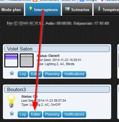

V – Utilisation
En vous rendant dans l’onglet “Interrupteurs” puis en cliquant sur le bouton “Editer”, vous retrouvez tout en bas votre belle réalisation.
On déroule la liste et on prends
Affectez le à votre switch. Sauvegardez. et Cliquez !!
