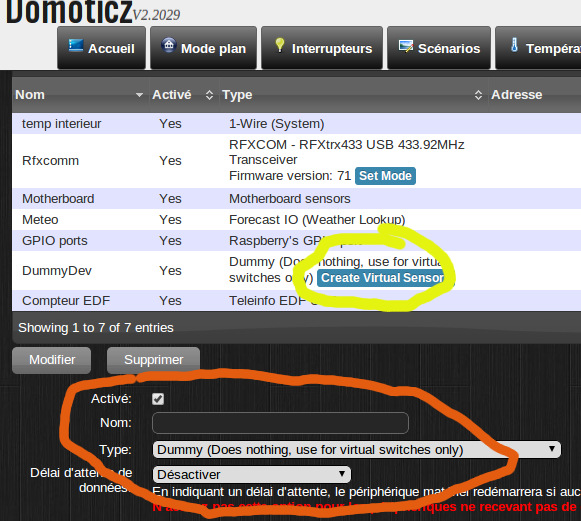

Dans « Configuration », « Matériel » il faut ajouter des virtual sensors. (Matérialisé en jaune dans la copie d’écran ci-dessous), preciser le type du paramètre (température, précipitations).
En créer suffisamment pour toutes les périodes souhaitées (6H,12H,24H)
N.B on peut créer un Température+Humidité+ Baromètre pour afficher les 3 comme ici.
Si cette option de virtual sensors n’apparaît pas il faut d’abord ajouter un type « dummy », le nommer (indiqué en orange ci-dessous) puis reprendre ci dessus.

Par contre, je pense que la première copie d’écran n’est pas la bonne.
En effet image pas claire , j’ai corrigé.
