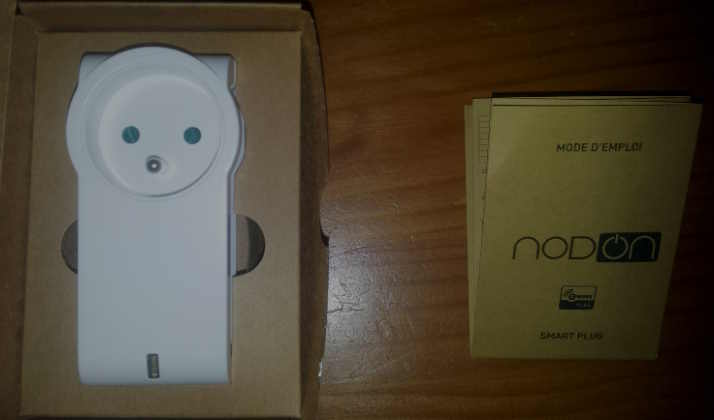

Nodon, société Française,  bien connue pour sa gamme de matériel au protocole Enocean, nous propose une prise électrique pilotable en Z-Wave/Z-Wave Plus.
Le packaging, comme souvent chez Nodon, sent bon la simplicité et le papier recyclé.
Un mode d’emploi est délivré en français.
nodon_smartplug
A noter: la prise pourra entre branchée dans m’importe quel sens (tête en haut ou en bas), car elle possède 2 connecteurs de terre à son arrière.
Elle supporte jusqu’à 3000W pour une consommation <1 W.
Une puce au format Z-Wave plus gère la communication (jusqu’à 80m (dixit la doc)) et une batterie permettra à la prise d’envoyer un message à la box Domoticz en cas de coupure.
