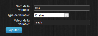

Création d’une variable utilisateur
Dans le menu de paramétrage -> « Réglages »/ »Plus d’options »/ »Variables utilisateurs »
Ajouter une variable CHAINE nommée sms et contenant le mot ready. J’insiste sur le nom de la variable en minuscules.
variable_sms
Validez puis notez le numéro Idx associé à cette variable.
