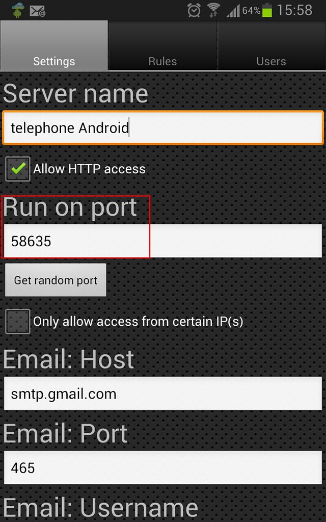

Il nous faut nommer notre plateforme SMS changer éventuellement le port et le noter (nous en aurons besoin tout à l’heure).
La configuration de l’outil est terminée.

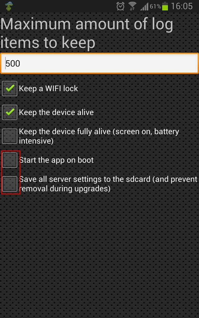

De retour au menu principal , le bouton « Settings » , permettra de cocher les cases permettant de lancer cette appli au boot du téléphone et de sauvegarder la configuration sur la Sdcard

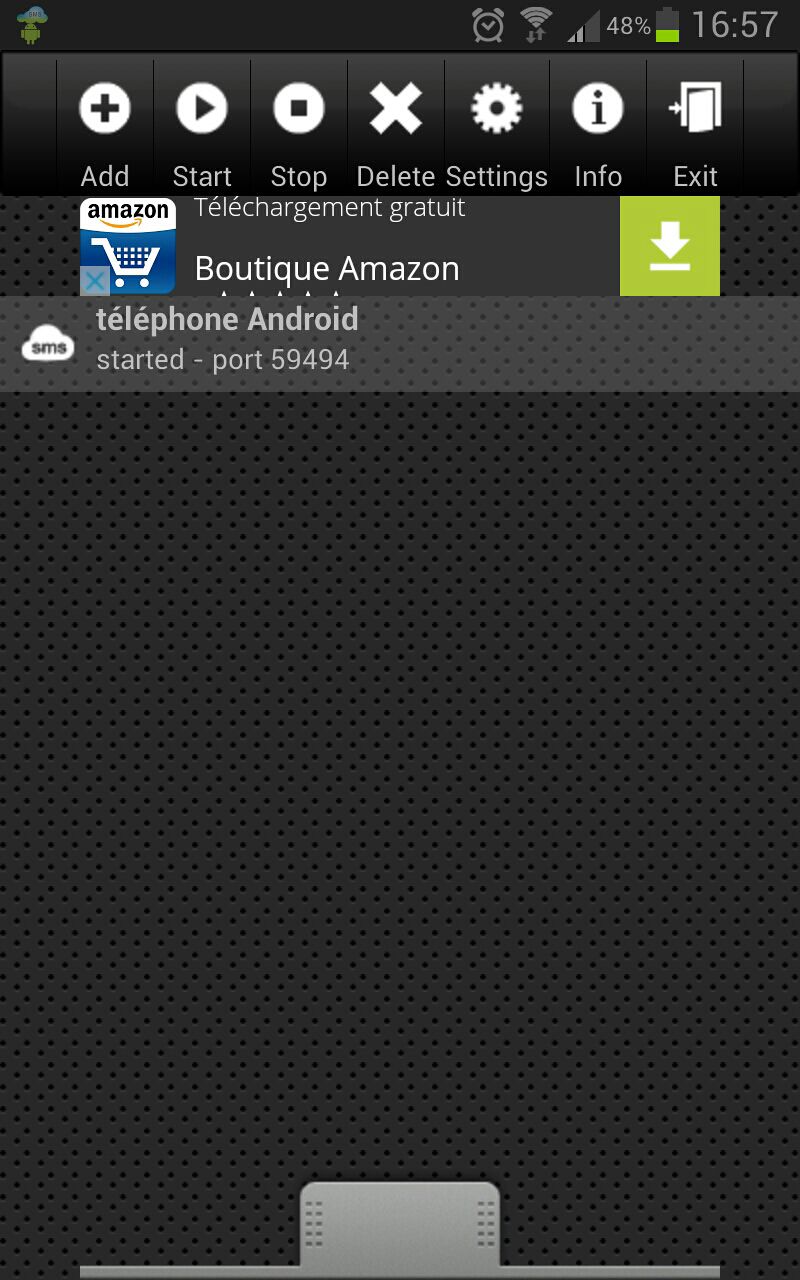

Nous lançons le serveur SMS par un appui sur « Start »
Le serveur SMS fonctionne.
Pour l’arrêter le le libérer de la mémoire du téléphone il faudra faire « Stop » puis « Exit »

Hello ! Merci pour cette article. Pour ma part, je n’ai pas compris la partie email qui se trouve en dessous de la configuration du port. J’ai essayé de connecté mon adresse mail sur SMTP mais rien ne se passe quand j’envoie ou je reçois un mail à cette adresse :/
Un coup de pouce ?
Aucun rôle dans ce qui nous intéresse ici
Cela sert a renvoyer les SMS reçs par email automatiquement vers ton adresse mail
