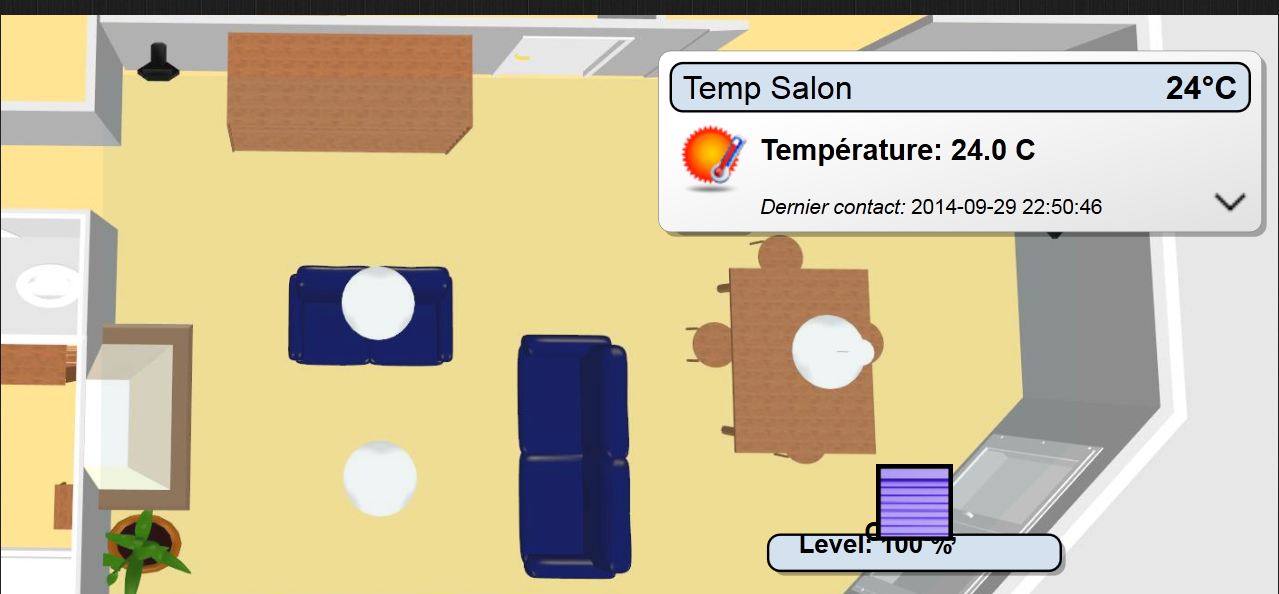

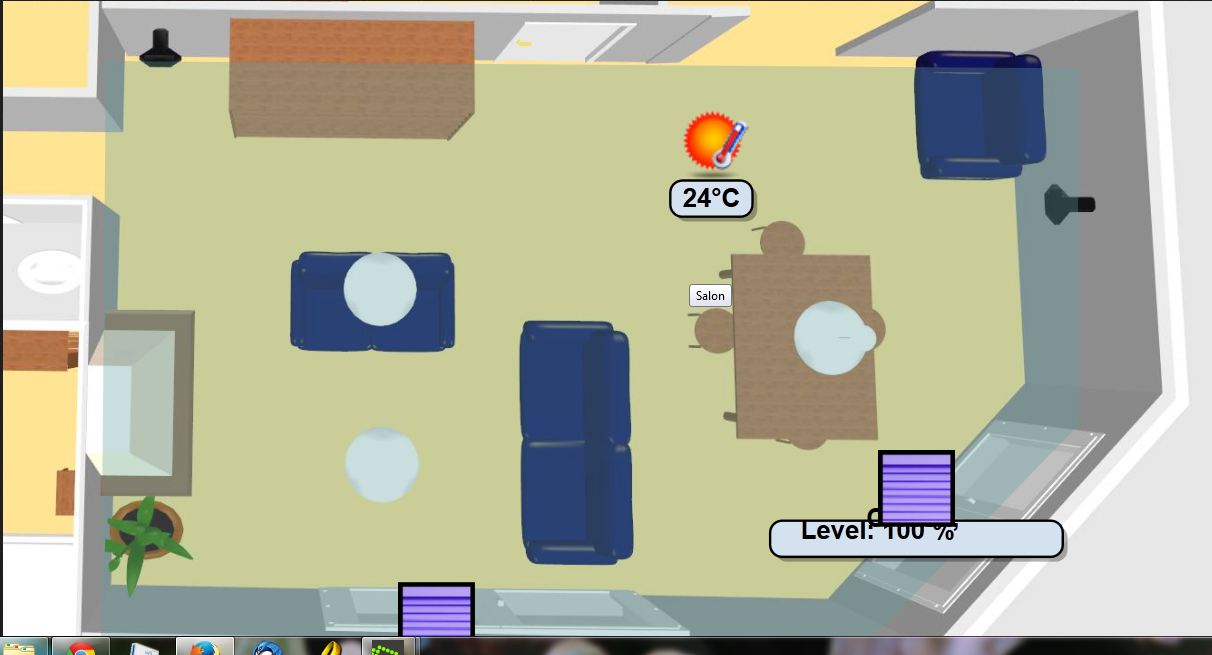

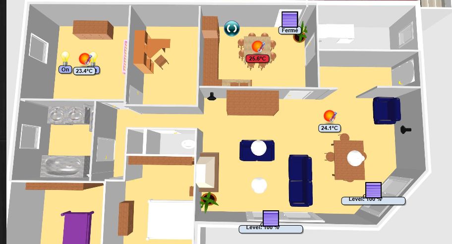

Les plans Domoticz : la suite
Suite au premier article concernant les plans dans Domoticz , il y a dans les dernières beta des outils plutôt sympa que je vais vous narrer dans le détail.
Le résultat final ressemble à cela.
plans_domoticzplans_domoticz2plans_domoticz3On voit la zone survolée à la souris en bleu (paramétrable) , les derniers états lus pour chaque composant représenté.
Un clic sur la zone délimitée (bleu cyan ci dessus) , zoome dans cette zone (c’est la zone dessinée à la souris dans le paramétrage)

  • Ici si on affiche le plan en plein écran,
  • Si on autorise le zoom sur un clic
  • Les équipements que l’on souhaite afficher sur le plan (capteur,inter)
  • Puis les options de couleur en cliquant sur le lien on va sur un site qui affiche les couleurs par leur noms, choisissez la votre et copiez/collez la dans le champ « Room Area Color »
  • Indiquez ensuite les paramètres d’opacité qui seront appliqués au survol par la souris
Voila on peut remercier encore une fois les dev de Domoticz qui font progresser ce magnifique outil de version en versions.
