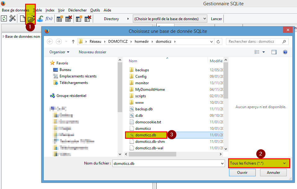

La connexion à la base
Un fois installé ce module prend place dans les outils de votre navigateur.
Au lancement il faut donc aller se connecter à une base de données en utilisant l’icône appropriée (1), changer le type de fichier (2) et parcourir les dossiers à la recherche de notre base de données (3)
sqllite_Domoticz_1
L’ouverture de la base montre à gauche les tables de la base de données et à droite divers outils
