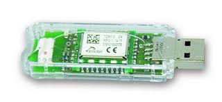

I – La clé
Il s’agit d’une clé USB300 supportée par Domoticz sous le nom de ESP3, son prix est d’une quarantaine d’euros donc moitié moins cher qu’une clé Z-wave.
cle
http://www.domadoo.fr/fr/interface-domotique/2433-enocean-controleur-usb-enocean.html
