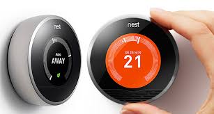

Support des Thermomètres NEST
Résultat de recherche d'images pour "nest away"
 La version Beta 2480 apporte le support des thermostats NEST AWAY
Bonne nouvelle non ?
