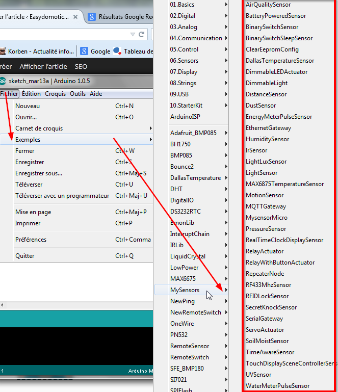

On peut directement téléverser le code Arduino MySensors dans notre propre Arduino depuis cette page en n’oubliant pas d’installer les librairies Mysensors auparavant, mais si vous avez suivi la progression dans l’ordre, vous avez fait cette étape lors de la mise en place de la passerelle. https://easydomoticz.com/domoticz-arduino-mysensors-org-partie-2-la-passerelle/
Respectez les schémas de câblage donnés ou pensez à changer, dans le sketch, les numéro de pin que vous utilisez.
Si vous avez installé les bibliothèques MySensors sur votre PC, le menu des Exemples (Fichiers/Exemples) contient tous les sketches Arduino-MySensors.org
