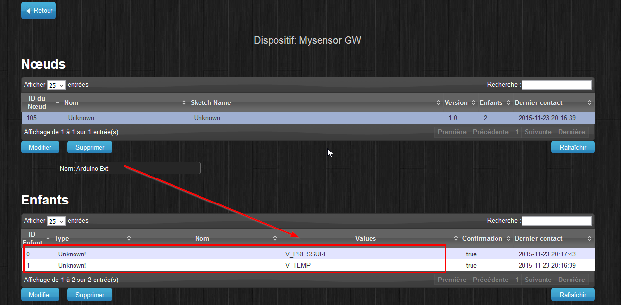

Dans le menu « Matériel » on trouve la présence de notre  passerelle indiquant  la version de Mysensors et un bouton « Réglages »
Mysensors_GW1
Derrière ce bouton on peut changer le nom de chaque Arduino et voir les capteurs qui lui sont associés, car je vous rappelle que sur 1 passerelle vous pouvez avoir X Arduino (nommés Noeuds) qui contiennent Y capteurs (Enfants).
Ainsi ici sur le Noeud (l’Arduino que je suis en train de nommer Arduino Ext), j’ai 2 Enfants capteurs qui sont ceux reliés à un BMP085 (pression et température)
Mysensors_GW2
